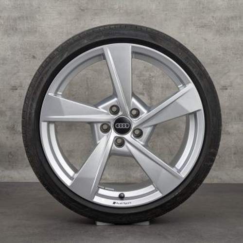

Moin zusammen,
hat jemand zufällig eine Traglastbescheinigung für die 19" 5-Arm Torsio Felge 8W0601025ES?
Audi Kundenbetreuung mag nicht so recht.
Danke und Gruß
Mario
Hier mal ein Bild von der Torsio Felge.
Torsio-felge
eine hässliche Felge 😰
Ist Geschmackssache. Ich find die nicht schlecht.
Ist ja Original beim S4 B9 verbaut. Daher spricht nichts gegen den Verbau beim B9.
Ich habe leider keine Traglastbescheinigung, wer verlangt diese?
Ich hab einen A4 Avant B9 40 TDI und die Felgen sind nicht in den COC Papieren aufgeführt. Keine 19 Zoll Felgen sind den COC Papieren aufgeführt. Aus diesem Grund ist eine Einzelabnahme der Felge erforderlich. Hierfür will der TÜV/DEKRA eine Traglastbescheinigng haben. Normalerweise kann man diese Bescheinigung über die Audi Kundenbetreuung bekommen. Die wollen aber im Moment nicht so recht. Wer also eine hat würde mir sehr weiterhelfen.

Da bedarf es eines cleveren intelligenten Prüfers der rafft das diese Felge auf dem S4 verbaut ist und easy auf deinem Fahrbar ist, dass es Felgen gibt mit den selben Maßen sieht er auch im Rechner und dann ist die Einzelabnahme kein Problem.
Habe ich problemlos durch das Thema mit meinen 19“ern vom RS ohne Traglastbescheinigung und Eintrag in den COC Papieren ;-) selbst mit 8x19 ET 26 siehe Bilder weiter vorne.
Hat keine 60€ gekostet beim Dekra Prüfer +12€ für die Zulassung.
Genau das habe ich bereits befürchtet. Fragt sich natürlich warum die die Traglastbescheinigung nicht mehr rausgeben. Wie bist Du an den freundlichen Prüfer gelangt? Ich habe schon mal bei der Dekra angerufen und die erzählten auch sofort was von Traglastbescheinigung. Die Felge ist ja sogar noch im aktuellen Neuwagen Konfigurator für den 40 TDI konfigurierbar. Also nicht nur für den S4, sondern konkret für mein Fahrzeug bestellbar. Ich habe eben tatsächlich "nur" kein offizielles Audi Dokument in den Händen und mein Wagen ist eben mit 17 Zoll Felgen ausgeliefert worden. Die stehen im Schein und max. 18 Zoll im COC.
Das ist der normale Prüfer der wöchentlich in meiner Hinterhofdorftuningwerkstatt vorbei kommt^^die die Bock haben und gut sind werden halt immer seltener. Hat mir ja auch die RS Bremse ohne Probleme eingetragen wo selbst andere mit nem S4 Probleme hatten.

Also ich habe gerade mit der Audi Kundenbetreuung gesprochen. Seit August 2022 und bis auf weiteres werden keine Traglastbescheinigungen mehr ausgestellt.
Anfrage an meinen lokalen Audi Händler ist raus. Ich melde mich, sobald ich eine Rückmeldung habe
Eben einen Rückruf bekommen. Für aktuelle Felgen bekommt man tatsächlich keine Traglastbescheinigung mehr ausgestellt. Das gilt nur für ältere Felgen.
Du müsstet dem TÜV Prüfer ein Referenzfahrzeug nennen, bei dem die Felge laut COC zugelassen ist und natürlich eine ähnliche Achslast hat. Sollte laut Aussage meines lokalen Händler kein Problem sein.
Dennoch würde ich es vorher abklären, um Ärger vorzubeugen
@Istru schrieb am 7. Februar 2023 um 11:57:01 Uhr:
Erstmal besten Dank für Deine Bemühungen!!! Finde ich wirklich super.
Woher soll ich den bitte ein Referenzfahrzeug benennen können? Ich kenne niemanden, der diese Felgen verbaut hat. Oder verstehe ich hier was falsch?
