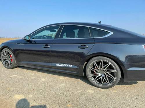

Hier meine neuen Keskin 19 Zoll Felgen!

Schöner A4 😉

Oohh sorry…. Naja fast..😉

Sehr schick

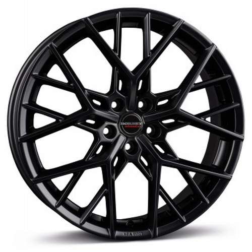

Hallo Leute,
Möchte unbedingt die Borbet BY in schwarz matt und brauche bitte eure Hilfe. Folgende Dimensionen gibt es:
8x19 ET27 - 8x19 ET30 - 8,5x19 ET30
Als Reifen würde ich gerne 235/35 oder 245/35 aufziehen.
Welcher dieser Kombinationen würde am besten aussehen (desto näher am Kotflügel desto besser) und auch vom TÜV ohne Zusatzarbeiten abgenommen werden. Bin aus Österreich, vielleicht kann mir dies bezüglich auch ein Österreicher mehr zur Typisierung erklären bzw. auf was zu achten wäre?
Würde mich über eure Empfehlungen oder Kenntnisse, sehr freuen und mir sehr weiterhelfen.
Danke und Grüße aus Österreich
2-art116206-borbet-by-black-ma-1al2x
Gutachten
Ich würde immer von der Seriengröße am A4 ausgehen für 19" und das ist 8,5Jx19 mit ET 40 und 245/35/19. Die Borbet BY gibts auch in der Dimension. Wenn du auf 100% sicher gehen willst dann nimmst du einfach die Dimension.
Falls du weiter raus willst, dann kannst du mit dem reifenrechner.at schauen wieviel du mit den anderen Varianten weiter draußen bist.

Ich komme zwar nicht aus Österreich aber fahre 9,5X19 et 35 und das ist fast bündig. Reifen habe ich 245/35/19 genommen.

Im Gutachten stehen die Auflagen ,die erfüllt werden müssen.Ich habe das Gutachten angeschaut,8,5 x19 ET 30 mit 235/35 sind eigentlich nur als Auflage die Flaps am hinteren Radlauf.
Typisierung kann man bei jeder Kfz Landesregierungsaußenstelle .

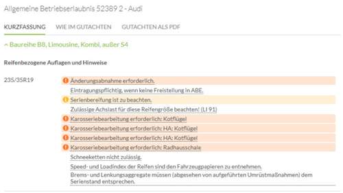

Kannst du bitte das Gutachten für die 8,5x19 ET 30 verlinken? Auf der Borbet-Seite kann ich für den A4 B9 die Größe nicht auswählen, nur ET 40.
Edit: Habs schon gefunden.
Finde es nur komisch dass die Borbet BY in der Dimension gar keine Auflagen hat während zB die BBS XR in der exakt gleichen Dimension mit gleichem Reifen ziemlich hohe Auflagen hat.

Welches Gutachten hast du dir angesehen, gibt anscheinend verschiedene KBA Nummern dieser Felge im Internet? Kannst du das vielleicht zeigen, Bitte.
