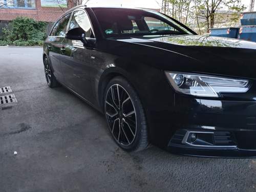

9.5j et 35 und 245 geht nicht ohne Karosseriearbeiten, da musste Filz wegschneiden und den Kotflügel erweitern und die Flaps dran.
Ich hab es sein gelassen, war beim TÜV nachfragen.
Hab jetzt Brock bestellt 8.5j et 39 mit 245er Reifen mit ABE ohne Eintragung.
Weniger ET wäre gegangen mit Schmaleren Reifen, aber unter 245 sieht dann alles aus wie Rollerreifen auf den Kombi. Oder man bastelt halt, hab ich aber keine Lust drauf.
@QuattroMan schrieb am 8. April 2022 um 13:42:27 Uhr:
Sorry das stimmt nicht. Musste nix bearbeiten und ohne Problem beim tüv gewesen

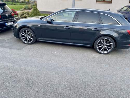

Ein wunderschönen, wollte auch mal meine neuen Brock 19Zöller vorstellen.
Ich finde die aufjedenfall Geil auf den A4, hat sich gelohnt.

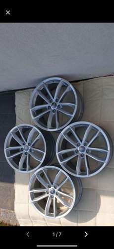

Hallo zusammen.
Ich habe RS-Felgen mit der SW0601025BD. Die Felgen liefen bei dem Vorbesitzer auf einem A4 B9 quattro und ich habe einen A4 B9 s-line, auf den diese nicht zugelassen sind bzw. ich sie extra eintragen lassen muss.
Dafür brauche ich einen sog. „Traglast-Index“ und dass man die Reifen 245/35/19/93Y fahren darf.
Hat jemand zufällig diese Unterlagen und könnte sie mir kurzfristig zukommen lassen? Ich habe bei Audi bereits angefragt, aber diese Info dauert bis zu 10 Tagen und ich bin zu ungeduldig 😁.
Vielen Dank!

Das ist aber doch in 19” kein RS Rad . Was hat die Felge denn fur Maße?
[Von Motor-Talk aus dem Thema 'Audi A4 B9 RS Felgen 19 Zoll' überführt.]
Die Teilenummer stimmt so nicht.
Ersetzt man das S mit einer 8, kommt eine 8,5x19 Standartfelge vom A4 heraus.
@Cokefreak schrieb am 6. Mai 2022 um 01:33:38 Uhr:
Ja da hast du recht, habe mich verschrieben da gehört eine 8 hin. Danke
Aber trotzdem ist er mit der Kombination beim TÜV gescheitert.
Lg

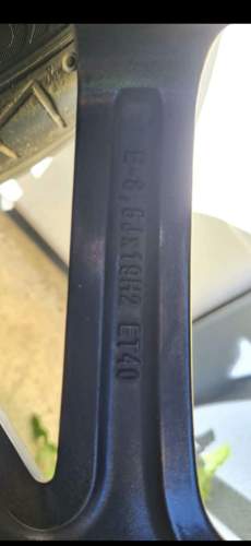

@RS5 450 schrieb am 5. Mai 2022 um 22:05:47 Uhr:
Die Maße siehe Foto.
Lg
Maße
RS?
Ok dann Preciser, bei den Felge handelt es sich um keine Felge die von einem RS stammt .
