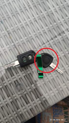

Habe das Auto heute erst gekauft. Ich habe einen Schlüssel für Fahrertür und Kofferraum. Und einen Schlüssel für das Zündschloss. Das Auto hat ZV wenn ich mit dem Original Schlüssel manuell abschließe. Die Tasten vom Original Schlüssel sind komplett weg. Habe den original Schlüssel mal zerlegt aber keinen Transponder gesehen (kleiner grauer Block) .
Von daher die Idee beim Verwerter die drei Schlösser+ original Schlüssel besorgen und umbauen.

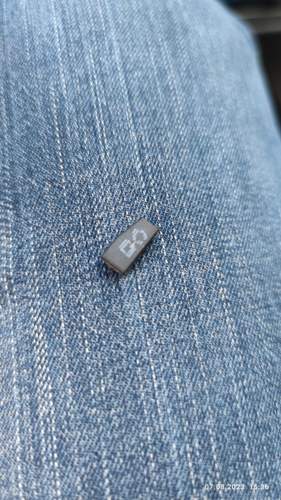

Der Transponder ist nicht auf der Platine, siehe Bilder

Hab da leider auch kein Transponder. Kann es sein das mein Corsa keine Wfs hat ?
Der sowieso null Ausstattung. Könnte ich mir also vorstellen.
@unterstudienrat sollte ich den Transponder noch finden werde ich mich mal über den ID40 Chip schlau machen.
Könnte es sein das der Transponder in der Nähe der Ringantenne angeklebt ist das würde den selben Effekt haben.
Eine Wegfahrsperre hat der definitiv.

Es wäre paradox, wenn der Transponder nur im Schlüssel für die Türen drin wäre. Der müsste in den neuen Zündschlüssel eingebaut (oder ein dort vorhandener angelernt) worden sein. Und dann kann man den Türen-Schlüssel so weit weg legen wie mal will, da der Transponder im Zündschloss-Schlüssel aktiv ist.
Anlernen kann man nur einen Transponder, der noch nicht programmiert worden war (also: ein "Umprogrammieren" geht nicht). Wenn der Zündschlüssel eine ZV-FB hat, sollte darin ein ID40-Transponder eingeklebt sein (den kann man dann einfach herauslösen und in einen gleichartigen Schlüsselgriff übernehmen). Bei Schlüsseln ohne FB gibt es welche für ID40-Chip, es kann aber auch ein anders geformter (runder...) Transponder eingebaut sein - das Öffnen der beiden Hälften dieser Schlüsselgriffe ist möglich, aber nicht einfach. Wer das schafft, kann den Transponder auch in den Schlüssel des neuen Schloss-Systems übernehmen. In Deinem Fall darf das ja sogar den bisherigen Schlüsselgriff beschädigen...
Die Methode, den Transponder unterhalb des Zündschloss-Schlitzes anzukleben habe ich mal bei einem Astra G ausprobiert, bei dem ich weitere Schlüssel ohne Transponder und Anlernen (also zum reinen Rohling-plus-schneiden-Preis) nachmachen wollte. Hat gut geklappt...

Ich habe nur diese Schlüssel, das neue Zündschloss ist aus dem Zubehör. Transponder ist im Original Schlüssel nicht zu finden. Nicht im Teil wo der Schlüsselbart ist und im Gegenstück auch nicht.
@Silversurfer1978 schrieb am 7. August 2023 um 08:22:55 Uhr:
Dann ist er sichewrlich irgendwo in der Nähe des Zündschlosses angeklebt.
Gruß Acki

Werd am die Tage mal die Lenkradverkleidung demontieren und nachgucken. Hatte heute zweimal das die Leuchte mit dem Auto+Schraubenschlüssel permanent geleuchtet hat und der Motor wieder ausgegangen ist. Nach dem zweiten starten war alles wieder normal.
