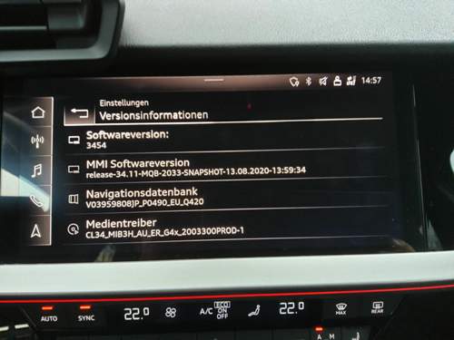

Also ich habe Hey Audi und Alexa beim Einrichtungsassistenten aktiviert.
Jedoch springt er bei Alexa gar nicht an.
Mein Freundlicher meinte er weiß, dass es auf jeden Fall bei anderen Modellen geht.
Jemand Erfahrungen? 😁

Hier meine aktuelle Version:
20210313

@Anubis_69 schrieb am 13. März 2021 um 15:29:49 Uhr:
Hast du Alexa? Denn das ist absolut ident zu mir und ich habe keine Alexa.
Kannst du noch ein Foto machen von den unteren Informationen (da kann man runterscrollen)

Mein Audi Händler teilte mir schriftlich mit: Der Einsatztermin von Amazon Alexa als Unterfunktion von Audi connect Navigation & Infotainment plus (IT3) war die Kalenderwoche 48/20. Fahrzeuge, die davor gebaut wurden können aufgrund der Hardwareausstattung nicht mit der Unterfunktion "Amazon Alexa Integration" und "Online Verkehrsin-formationen Plus" versehen werden.
Jetzt kommt es bei Euch darauf an, ob diese beiden Unterfunktionen bereits in Eurem Konfigurator, den Ihr hoffentlich dem Verkäufer bei dem Verkaufsgespräch vorgelegt habt, bereits enthalten war. Außerdem gibt es eine Pressemitteilung der Audi AG vom März 2020 für den Audi A3 Sportback, in der erklärt wird, dass Amazon Alexa ab Mitte 2020 verfügbar ist. Die Pressemitteilung liegt mir als PDF vor.
