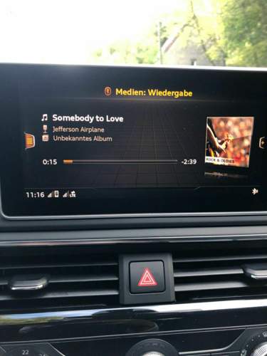

Guten Abend zusammen,
ich habe ein Problem und zwar, kann ich wen ich über mein iPhone 6 via Bluetooth Musik Stream kein Album
sehen siehe Bilder. Mein Problem ist das ich mich überall eingelesen habe und irgendwie nicht schlauer
geworden bin, woran das ganze liegen könnte jetzt Frage ich die Fach Community um Rat. Über Antowrten
und Rückmeldungen würde ich mich Freuen. 😎

Ich habe vorhin mal abfotografiert, wie es bei mir aussieht. Leider zeigt er mir bei jedem Interpreten „unbekanntes Album“ und das Cover fehlt auch :-/
Am iPhone bin ich in jede mögliche Einstellung gegangen die es gibt und auch in der Deezer-App direkt habe ich geschaut. Hängt es vielleicht damit zusammen, dass auch mein MMI connect nicht funktioniert?

Das dargestellte Bild ist das „Genre Artwork“,d.h. ein kompletter Album-Artist-Title Match mit dem Gracenote-Lookup war nicht erfolgreich, vermutlich weil die Metadaten unvollständig vorliegen (nicht vorhanden,ungültige Zeichen,unerkannte Codepage etc) oder die lokale Gracenote-Datenbank nicht zum Variantencoding paßt,korrupt ist oder keine Oblineverbindung aufgebaut werden konnte.
