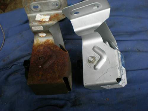

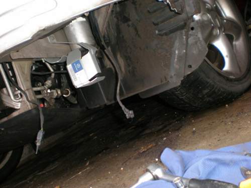

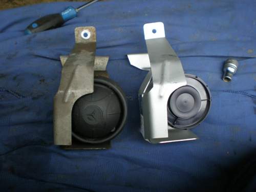

Mein Cabby hat mir auch lange Kopfzerbrechen bereitet...
der Wagen hat sich von allein irgendwann komplett geöffnet (ZV auf, ALLE 4 Fenster fuhren gleichzeitig runter und Alarmanlage deaktivierte sich, manchmal ging die Alarmanlage auch los wenn der Wagen aufging) - bei mir wars schlussletztlich die PSE... nachdem EZS und SAM schon gewechselt wurden 🙁
P2160033
P2160034
P2160035
+4

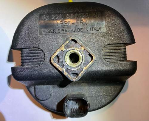

Ich zitiere mal diesen Beitrag, denn hier ist es auffällig:

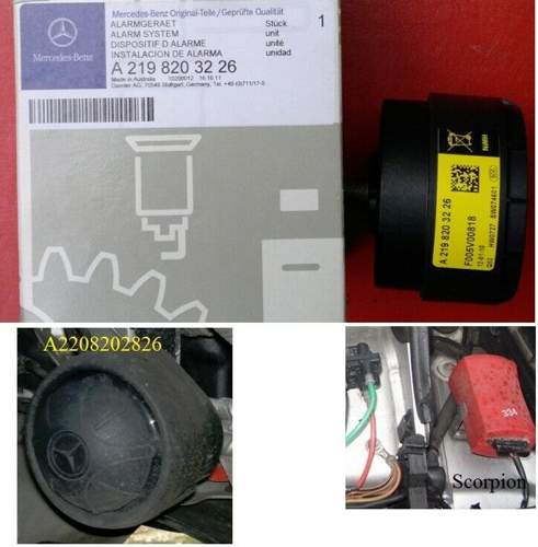

Die "neue" Alarmsirene sieht anders aus als die Serie im 208er. (208er hat die Nummer 220 822826)

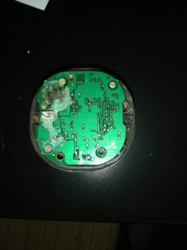

Wollte bei mir vorhin den neuen Akku einlöten und musste feststellen, das sie irgendwie Wasser abbekommen hat und innen korrodiert ist und sogar ein Kontakt des Akkus "abgefault" ist auf der Platine.
Es gibt ja genug Gebrauchte, aber die haben alle andere Nummern, von 171 bis 204, sehen etwas anders aus, auch wenn der Stecker passen könnte. evt. hat ja jemand Zuigriff auf einen Teilekatalog und kann mir sagen, ob diese ET-Nummer vielleicht sogar ersetzt wurde durch neueres.
Daher meine Frage:
Weiß jemand ob man als Ersatz auch eine andere ET-Nummer verbauen kann und falls ja, welche oder von welchem Modell?
Und falls jemand hat, Detailbilder bzw. Großaufnahmen der Platine innen wären mir auch ganz Recht, könnte ich nachsehen ob es nur Oxid ist, oder ob es auch Leiterbahnen wegoxidiert hat.
Danke
Leichti
Hi Stephan,
vielleicht hilft dir ja das YT Video:
https://youtu.be/UccF4Gj1YCw?t=1088
In diesem Beitrag gibt es laut rued44 eine andere, passende Teilenummer. Bild
https://www.motor-talk.de/.../...n-hupe-deaktivieren-t5320480.html?...
viel Glück, mike. 🙂
1
Danke Mike, doch mit der Nummer wurde ich used nicht fündig. Die mit der 204er Teilenummer gäbe es massenweise für nen Fuffi.
Werde wohl doch mal beim freundlichen vorbei fahren und fragen was ne passende neu kostet ...
Leichti
In Schw. würde ich dir die zwei Pins mal eben neu anlöten... 😮
viel Glück (alter Bazi), mike. 🙂

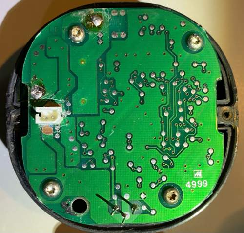

Mike, das wäre auch für mich kein Problem, die Kabel direkt in die Platine zu löten. Aber die Platine sieht aus wie sau, keine Ahnung ob die noch zu retten ist.
Leichti
Oxidiert Sirene
"keine Ahnung ob die noch zu retten ist".
Gibt's auch ein Bild von der Bestückungsseite ? 😕
