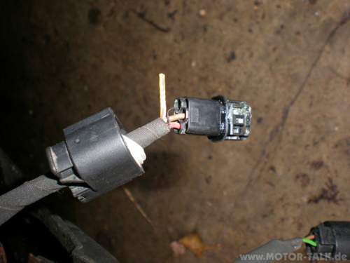

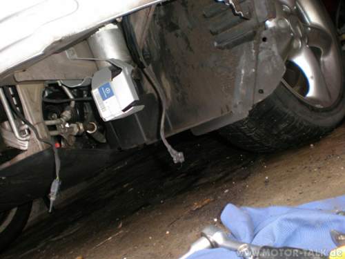

Hab da mal eine Frage und zwar hab heute meinen CLK mit dem Mechanischen Schlüssel aufgesperrt und siehe da er fängt wie wild zu Blinken an bzw. die Warnblinkanlage ging los! Als ich dan mit der Fernbedienung zugesperrt habe wars weg?! Ich nehme mal an das soll so sein aber warum?
Lg
Die Sirene befindet sich auf der Fahrerseite unter/hinter der Stossstange
einfacher ist es da ran zu kommen, wenn man die Stossstange ausbaut
bei mir war die Akku-Sirene defekt UND ein Kabel durchgefault...
nach Austausch der Sirene, bitte NICHT wundern das die Sirene noch KEINEN Ton von sich gibt... da es sich um eine AKKU-Sirene handelt, muß diese sich erst über die Bordspannung aufladen
nach ein paar Std. müßte alles einwandfrei funktionieren:

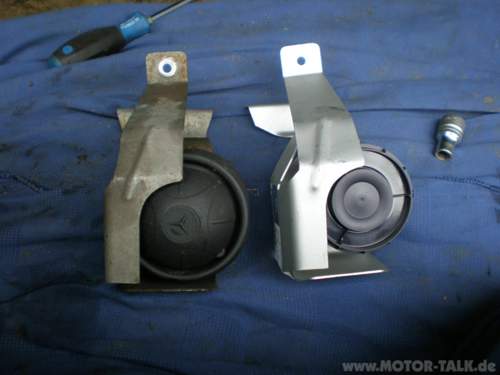

https://www.youtube.com/watch?v=1bfrO0igaZU
