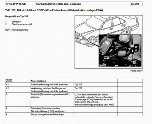

wenn die Batterie abgeklemmt war > Alarmsirenen-Akku tot ,
oder der Stütz-Akku der Alarm-Sirene ist ausgelaufen/defekt , wo diese ist und wie der Austausch funktioniert siehe:
Suchfunktion > "Akku Alarmanlage"

Das "Steuergerät" für die Alarmanlage ist die PSE (Pneumatische Steuereinheit - "Zentralverrigelungspumpe"😉.
Diese steuert bei "Alarm" zum einen direkt die Alarmsirene und zum anderen, über das SAM (Signalerfassungs- und Ansteuerungsmodul), die Warnblinker an. Es ist also nicht die "selbe Ausgangsleitung".
Lange Rede, kurzer Sinn... Deine Alarmsirene ist defekt. Entweder hat sie komplett den Geist aufgegeben, oder es ist einfach nur die Batterie defekt/ausgelaufen. Theoretisch könnte natürlich auch die Leitung von der PSE zur Sirene einen Defekt aufweisen - aber das ist eher unwahrscheinlich. Ein vergammelter Stecker an der Sirene wäre noch eine Möglichkeit. Das findet man aber alles erst heraus, wenn man die Sirene ausbaut. 😉

Hi rued44,
falls in deinem CLK eine "Alarmsirene" verbaut ist, dann würde ich dort den Fehler vermuten.
Hier das wichtigste zur Schaltung:
- Die Alarmsirene hat eine eigene Batterie verbaut.
- Die Alarmsirene ist am CAN-Bus angeschlossen.
- Falls die Batterie die Genze ihrer Lebensdauer erreicht, kommt es zu unerwarteten
Aktivierungen der Alarmierung, u.a. abhängig von der Außentemperatur
- es kann z.B. auch nur die Warnblinkanlage für einige Minuten aktiviert werden
Fehlerbeseitung:
- Alarmsirene ausbauen
- Gehäuse öffnen und prüfen, ob Elektronik noch nicht durch ausgelaufene Batterie beschädigt ist
- Batterie im Elektronikhandel für ca. 10 Euro beschaffen und einbauen
Bei Mercedes wurde der Fehler nicht gefunden, weil naturgemäß nichts im Fehlerspeicher abgelegt ist.
Ich habe selbst gesucht und beseitigt.
Grüße waltgey

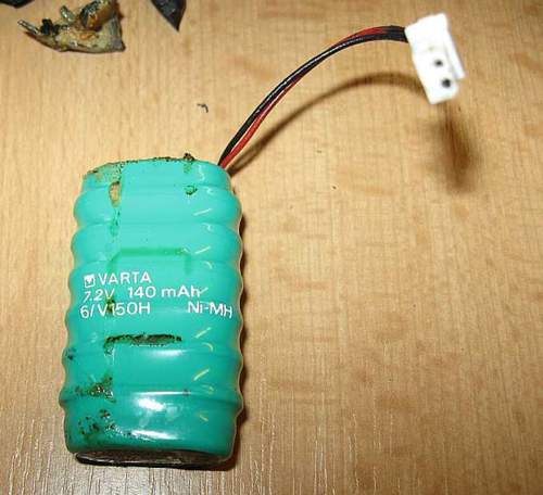

das habe ich dann auch so durchgeführt. Die Batterie sah dann nach dem Öffnen des Sirene ungefähr so aus
(Siehe Foto). Habe dann bei MB eine neue gekauft und eingebaut. Funktioniert wiedes alles bestens.
Gruß Rued44

@rued44 schrieb am 4. April 2019 um 00:28:59 Uhr:
Gruß Rued44
Hallo Rued44,
eine neue Batterie oder eine Sirene?
