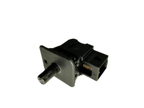

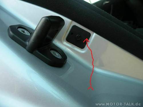

Und nun zu den Türkontaktschaltern. Wie kann ich diese ausbauen? Muß vorher eine Verkleidung gelöst werden?
Es würe sehr hilfreich für mich, dementsprechende Anleitungen zu bekommen... Auch bezüglich der Alarmanlage könnte ich noch einige Hilfestellungen gebrauchen. Auf dem Foto habe ich mal den Sitz eines Türkontaktschalters abgebildet. Ist aber wohl nicht vom clk 208, aber ähnlich.

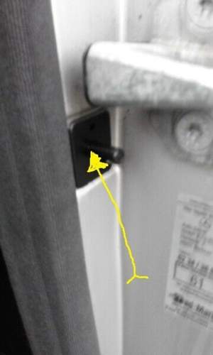

Hier mal ein Foto von meinem Clk Mit dem Kontaktschalter (gelber Pfeil).
033

Ja der Ausbau vorne bringt nix und ist nicht einfach entweder Verkleidung ab oder zerstören.
Img-0384
Themenstarteram 13. März 2018 um 20:10
Du meinst wahrscheinlich die Verkleidung an der B-Säule. Dann werde ich mal schauen, wie die Verkleidung abgeht.
Ich meine, dass man die Umrandung der Verkleidung ein wenig löst, um dann den Schalter heraus fummelt. Auf dem Foto sieht man so einen gebrauchten Schalter.
Kontakschalter
Lass dich nicht aufhalten.

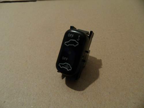

Der Schalter rechts, von unten der Zweite, sollte der nicht verbaut sein ?
Themenstarteram 13. März 2018 um 21:48
Wenn du das Foto von db-fuchs meinst, dieser Schalter ist in meinem Clk nicht eingebaut. Ich bin auch nicht so sachkundig. Weiß also nicht, wozu der gut ist.
Das müsste der für die Alarmanlage sein, zum Ausschalten. Bei mir ist der ja auch nicht, weshalb ich anfangs gar nicht wusste das mein Auto sowas hat.

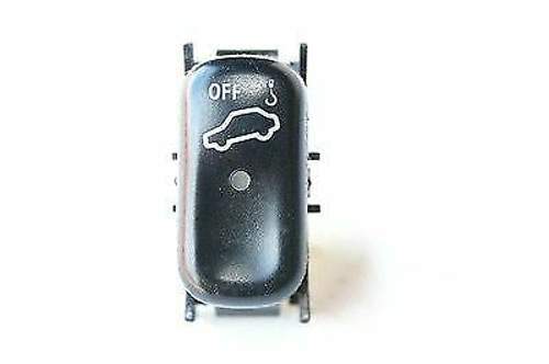

Themenstarteram 13. März 2018 um 22:05
Meiner hat diesen Schalter nicht. Der einzige Schalter, der was mit der Alarmanlage zu tun hat, ist der Schalter "Abschleppschutz". Siehe Foto.
Abschleppschutz
