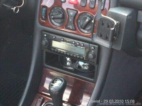

Blöde Frage: Ist der Schalter auch in der richtigen Position?
Ähhhm blöde Gegenfrage ... Welcher Schalter? ??
In der Mittelkonsole der zweite rechts neben dem Warnblinkschalter!
LG Hennaman
Img-0548
Img-0549
Ach so. Ja die Lampe blinkt langsam und gleichmäßig.
Woran kann es denn noch liegen, das diese sch.... Sirene keinen Ton von sich gibt?
