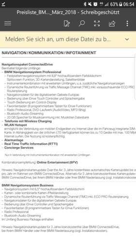

Preisliste März 18 ist die Alarmanlage im navi paket mit drin
@st328 schrieb am 5. Juni 2018 um 06:55:37 Uhr:
Aha... was soll uns das jetzt sagen?
