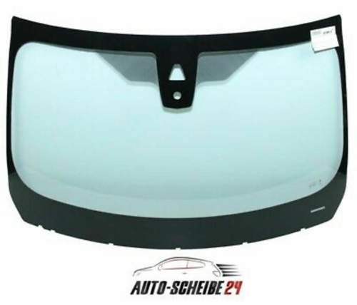

Habe ein Foto der Kamera im Spiegel beigefügt.
Ist die SLI somit nur eine Codierung oder fehlt noch etwas? Codieren lassen könnte ich gut im Rheinland oder Ruhrgebiet, alternativ in Hamburg oder auf dem Weg dorthin ;-)

Der Emulator ist keine Option. Da ich denke dass KAFAS bei mir verbaut ist (Bild), hoffe ich, dass nur ein FSC für SLI erforderlich sein könnte.

Du hast die einfache Kamera (KAFAS) verbaut. Notwendig ist aber die KAFAS 2, zu erkennen am Connected Drive Schriftzug (https://www.1erforum.de/.../)

@ChrisK: Wunderte mich, dass ich keinen "Connected Drive" -Schriftzug habe, obwohl sowohl das als auch das gesamte Business Paket dabei ist.
Aussage des Freundlichen war, das läge an der Austauschscheibe, die er aufgrund Steinschlag bekommen habe - Original stand offenbar Connected Drive drauf (habe den Wagen allerdings erst nach Scheibentausch gebraucht gekauft)
Die verbaute Kamera (siehe mein Bild) ist scheinbar identisch mit der auf dem ersten Foro in Post #2 deines Links ins 1er Forum...
Kann man sonst irgendwie prüfen, ob KAFAS2 verbaut ist?

Das was du hast ist der Sensor
nur
für den Fernlichtassistenten. Sowohl Spurhalteassistent als auch ACC verwenden nicht die KAFAS, bzw. andere Sensoren. Ist durch eine andere Option eine KAFAS 2 eingebaut läuft darüber auch der FLA.
Schaue nochmal genau. Dein Foto ist identisch zu Bild 2 im externen Thread. Der viereckige Sensor ist der für den FLA, der runde für den automatischen Scheibenwischer. Da ist keine Kamera eingebaut.
Ich glaube dein Freundlicher hat hier, vielleicht aus Unwissenheit, nicht die Wahrheit gesagt.
Was man auf deinen Foto erkennen kann ist definitiv nicht die benötigte Kamera für sli
So wie im Foto sollte es aussehen.
