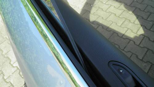

deine Seitenscheiben erkennst Du ganz einfach, fahre sie ein Stück hinunter und schaue dir das Profil an, dann erkennst Du zwei Glasscheiben wo normal nur eine sitzt.
Außerdem steht auf dem Aufdruck "laminated"!

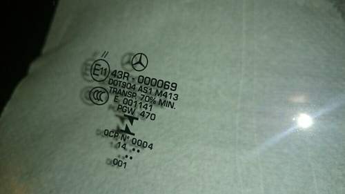

Im Anhang die Bilder, bei der Frontscheibe sieht man deutlich, dass es laminiert ist (Verbundsicherheitsglas oder ähnliches) und die Kennzeichnung ist E11. Irgendwo hier wurde drauf verwiesen, dass damit Akustikglas ausgewiesen wird.
Bei der Seitenscheibe, sorry für die Unschärfe (Blackberry *seufz*), erkenne ich keine Laminierung. Laut Typisierung steht da auch nur ein E6 statt E11 mit mindestens 70% Lichtdurchlässigkeit. Interessanter die gleiche, welche auch die getönten Scheiben hinten haben, das ist aber nur Laien-Gefachsimpel. Genau weiß ich es nicht.

Es wäre leichter zu sehen, wenn du die geöffnete Seitenscheibe von oben fotografierst, damit man die Sandwichbauweise sehen kann, ob mit Folie oder ohne (siehe Beispiel Foto anbei von Audi)
Akustikfolie
@Poeffschen
Hm, die Bildqualität ist echt mies, zumindest beim Scheibenprofil. Wenn ich es mit meiner Scheibe vergleiche, dann sehe ich da keine Ähnlichkeit und somit auch kein Akustikglas verbaut.
So wie es Protectar gepostet hat, so muss es aussehen bei der Seitenscheibe.
Auch wenn der Wagen im Dezember gebaut wurde, kann es sein, dass er schon früher und damit ohne SA Akustikglas vom Werk gezogen wurde, die berühmte Deadline für SA-Änderungen. Wäre sehr ärgerlich.
vielen Dank nochmal für eure Antworten.
Ja, so wie bei Protectar ist es definitiv nicht. Da sieht man die Doppelscheiben fast schon ohne Brille.
Der Wagen ist lt. Disposition ohne SA851 ausgeliefert worden, welches auf einen angeblichen EDV Fehler (08/15 Antwort) zurückzuführen ist. Aufgrund der großen Differenz zwischen dem relativ geringen Listenpreis und einem nachträglichen Austausch ist eine Nachrüstung vermutlich nicht realisierbar, zumal es sich hier um einen Einzelfall handelt. Einen Prozess gibt es dafür intern nicht einmal im Ansatz.

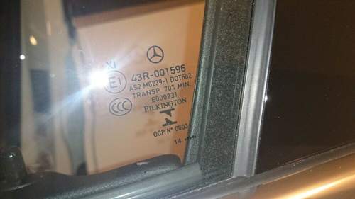

Mir ist schon klar, dass du dich auf mein Foto aus dem November 2014 beziehst, das ich vom Testwagen geposted habe - siehe Anhang. In der Serienproduktion ist es a) ein anderer Hersteller, nämlich Pilkington, und b) gibt es keinerlei schriftlichen Hinweis auf das Akustikglas. Draußen ist es schon zu dunkel für ein adäquates Foto.

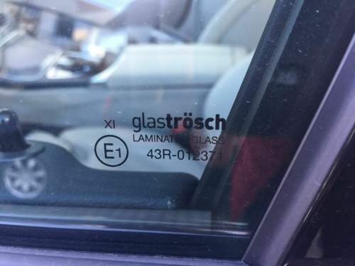

Wenn man nun etwas mit der Materie zu tun hat, dann erkennt man den Code "XI" der für Verbundglas Seiten- oder Heckscheiben steht. Deshalb steht da nun auch kein laminated mehr drauf, denn den normalen Kunden interessiert das doch ohnehin nur wenig.
Morgen ist die lang erwartete Abholung meines S205, habe das Akustikglas mit drin. Wurde Im Januar noch reingebucht, nachdem es bei der Bestellung im November nicht verfügbar war.
Ohne Head-up-Display müsste es ja die Front- und die beiden Seitenscheiben vorne umfassen.
Foto vom Fensterstempel folgt!
