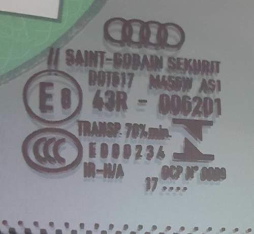

Ist es möglich die Kennzeichnung der Frontscheibe zu fotografieren ,oder zu mindestens bestätigen
War jetzt gerade im Autohaus und hab mir die Frontscheiben mal angeschaut,beim Q3 und A6 ist nämlich acoustic unten zu lesen ist,beim A4 das eben nicht
Da werde ich auch nicht schlauer, meiner Meinung fehlt da auch das Piktogramm für eine heizbare Scheibe,trotzdem Danke
Sie ist definitiv beheizbar. Konnte ich erst über Weihnachen als das Auto mal über Nacht draußen stand schön sehen.

Ich wollte deine Aussage nicht anzweifeln, dachte da steht acoustic,wie bei einem Q3 oder A6

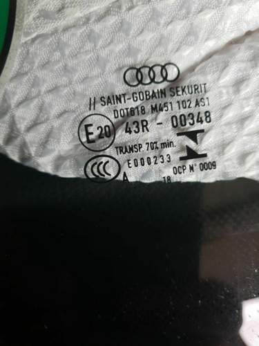

Wenn ich dein Foto genauer betrachte,ist die Akusticwindschutzscheibe anders gekennzeichnet, unter der E Nr, eben nicht mit acoustic
Was vor dem A steht soll dann wahrscheinlich heissen, das sie beheizbar ist,gehe auch davon aus ,das A ,Akusticscheibe heissen soll
Das Bild war in der Tiefgarage nicht besser hinzubekommen.
In der letzten Zeile müsste H/A stehen. Muss nachher eh nochmal ans Auto, da schaue ich nach.
@FoFo2.0 Konnte das nicht genau erkennen, steht da IR-H/A bei dir?

Bei den Akustik Seitenscheiben steht aber auch nichts spezielles an den Scheiben, außer ein A
Ich auf dem Bild auch nicht mehr 😉
Die Auflösung kommt in paar Minuten, wenn ich wieder am Auto war.
Bei unserem steht nur auf der Frontscheibe ein A. Die Seitenscheiben haben das nicht. Beim Klopfen auf der Scheibe ist auch deutlich hörbar, dass diese sich gedämpfter anhört als beispielsweise die Windschutzscheibe unseres Corsa. Bei dem hört es sich eindeutig nach Glas an - und der hat definitv kein Akustikglas. 😉
Du hattest richtig geraten, auf der Scheibe steht "IR-H/A"

Danke.Für mich gibt es da keine Zweifel,es sind bei der Kennzeichnung keine Piktogramme zu sehen,es steht auch nicht acoustic darunter,A steht für mich Akustikfrontscheibe,diese serienmässig ist,wenn es zusätzlich beheizbar ist,eben IR-H/A
Sieht fast so aus.
Jetzt könnte nur noch jemand der keine Akustikverglasung an den Seitenscheiben hast nachsehen ob da ein A dran steht. 😉
Meiner hat Akustikverglasung an den Seitenscheiben und es steht wie auf der WSS ein A
