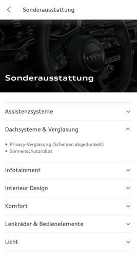

Wie erkenne ich denn ob ich eine beheizbare bzw. Akustikverglasung vorn habe .
Privacy-Verglasung habe da gehört aber nicht die Frontscheibe zu

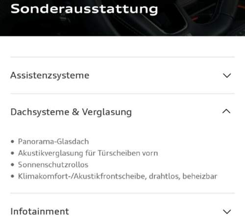

Bei mir steht es so in der App.
Die LED am Klimabedienteil blinkt und im VC wird die Frontscheibe als Stromverbraucher aufgeführt

Die Akustikfrontscheibe ist immer beheizbar - und umgekehrt. Bei verbauter Frontscheibenheizung blinkt die Taste zum Defrosten der Windschutzscheibe im Klimabedienteil einige Zeit nach dem Drücken (evtl. nicht immer, hab' das System dahinter leider noch nicht verstanden - fahre meinen erst 2 Wochen).
Ergo: blinkt das Lämpchen bei dir, ohne dass es gleich anfängt zu rauschen, hast du sehr wahrscheinlich die Akustikfrontscheibe. Ich vermute jedoch eher nicht, denn meiner, mit Akustikfront- und -Seitenscheiben, ist so leise, dass niemand ihn für 'laut' halten würde.

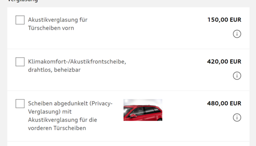

Es sind 3 Punkte in der Ausstattungsliste: es gibt einmal die vorderen Türscheiben mit Akustikverglasung und dann gibt es die Privacy-Verglasung hinten. Diese gibt es nur inklusive der Akustikverglasung für die vorderen Türscheiben. Die "Klimakomfort-/Akustikfrontscheibe, drahtlos, beheizbar" muss separat bestellt werden - dann zwingend mit der Audi phone box (weil der Empfang durch die bedampfte Frontscheibe sonst wohl zu schlecht wäre).
Ich hab' alles zusammen und fühle mich das erste mal wirklich bei 180 auf der BAB, wie im Golf mit 140. Kann ich nur empfehlen.

habe ich das richtig verstanden wen bei mir unter Sonderausstattung die Privacy Verglasung verbaut ist habe ich Akustikverglasung?
Screenshot-20181230-153644-myaudi
@robek76 schrieb am 30. Dezember 2018 um 15:39:12 Uhr:
Der Konfigurator lässt es vermuten.
Audi Konfigurator
nur vorderen Seitenscheiben
Aus eigener Erfahrung kann ich sagen, dass die von mir oben abgebildete Konfiguration sehr ruhig und angenehm zu fahren ist.

Irgendwie sieht jede App anders aus oder kommt es auf das Auto an Baujahr usw..
