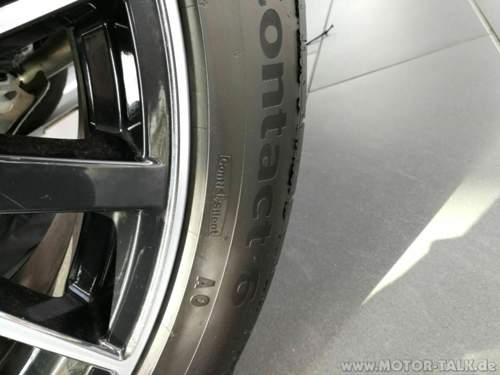

Und der Conti Sportcontact 6 Contisilent (hier in der Größe: 285/40 R22 110Y XL und in diesem Falle: AO) hat keinen Schaumstoffring mehr?
hat er m.W. unverändert; der Kollege hatte meist sehr spezielle Ansichten, die er aber nicht belegen kann.
Sind das MB Felgen?

Sind das MB Felgen?
Nein, die sind von Audi Sport (CX2). Auch auf der Seitenwand des Reifens konnte ich nur ein AO und kein MO finden. Ist vielleicht eine Kooperation zwischen Conti und Audi...?
