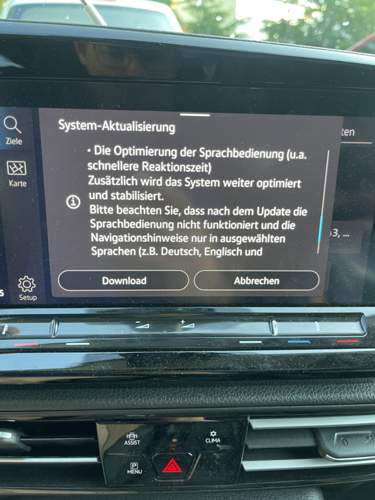

Gestern auf zwei unserer Caddy 5 auch per OTA die 8960 aufspielen lassen.
Jetzt sind bei beiden laut VW die Steuergeräte defekt (Welcome to Volkswagen Startscreen wechselt sich im Loop endlos mit Blackscreen ab) und müssen getauscht werden.
Startscreen hängt
Steuergerät und alte Version
D5e9cc8c-51ce-45b7-94bb-8aa3b920674c
Übrigens ist die Bugfix Beschreibung göttlich
Sprachbedienung (die aktuell im Caddy gar nicht funktioniert) soll verbessert werden aber
Nach dem Update weiter gar nicht funktionieren. Immer diese Praktikanten am Werk..,
63ae1242-53ff-4809-b27a-7427714e0705
Ist normal. Das kommt in 2 Teilen.
Erst die Systemsoftware und dann etwas später ein extra Paket für die Sprachsteuerung.
Dass das System jetzt hängt/ futsch ist, ist natürlich dreck.
Komisch ist, dass es bei direkt zwei Autos futsch ist
Sind aber Caddy‘s.
