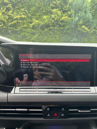

Kennt jemand diesen Screen? Wie komme ich da wieder raus?
Ja, Softwareupdate via USB
Reboot to Normal, Quit, Yes. Irgendwie so.
@newty schrieb am 28. Juni 2023 um 17:29:54 Uhr:
Danke hat geklappt.
