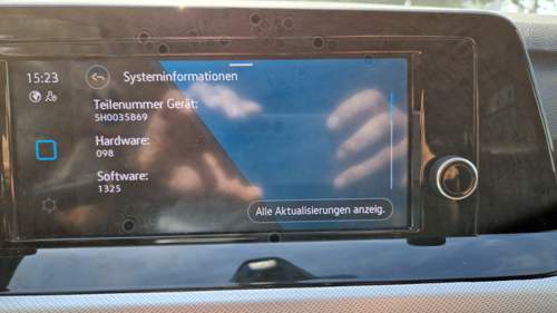

ich habe hier mal ein wenig mitgelesen da ich schon immer Probleme mit dem Golf 8 habe.
Wenn ich das richtig sehe habe ich einen Softwarestand von 1325??? Ist das Richtig?

Mahlzeit, das ist praktisch nicht mehr als ein Radio. Mir ist im Moment nicht bekannt ob es dafür eine neuere Softwareversion gibt.
Ja das ist die Softwareversion von deinem Raido 1325.

Es gibt TPI 2065225/x (PR: I8Q). Wenn Sie Probleme haben, wie das Radio manchmal zurückgesetzt wird, Bluetooth-Verbindung manchmal nicht möglich, Carplay funktioniert nicht, Online-Verbindung funktioniert nicht, usw. dann ist ein Software-Update für die Teilenummer 5H0035869 mit der Softwareversion 1245/1325 verfügbar. Die neue Software ist 1766.

Du hast das normale Radio Composition, so wie ich. Dafür ist aktuell die 1766 das beste , hab die selbst seit einiger Zeit drauf. Ist deutlich schneller, alleine deswegen empfehle ich dir die Version. War bei Vw mit der Fehlerbeschreibung das es zwischendurch nur schwarzes Bild hat und die Kamera zeitweise ewig braucht bis ein Bild kam. Dadurch wurde sofort und ohne Probleme das Update durchgeführt. Und es ist wirklich fast perfekt. Neuer „fehler“ ist nur das wenn mich jemand per Bluetooth anruft das mein Rechter Tacho ins Menü Einstellung wechselt , total seltsam. Ansonsten ist die Software super und echt besser. Muss halt jedesmal wieder aus dem Menü raus , nervt aber geht da ich nicht soviel telefoniere.
Die großen Probleme gibt es in meinen Augen eher bei den beiden großen Infotainment Systemen. Und gerne bei der Beifahrersitzheizung aber das Update hab ich mir zeitgleich geholt und der Fehler das die alleine ständig wieder aus ging ist weg. Ist ein Klima Update und nicht das Radio.
Gruß Tobias

Dieses Software-Update gilt nur für die folgenden Teilenummern mit Software 1xxx:
5H0035867A
5H0035867B
5H0035869
5H0035869A
Für 5H0035867 ist die TPI 2061187/1 die neueste vom 11.06.2020, die die Software von 854 auf 857 aktualisiert.

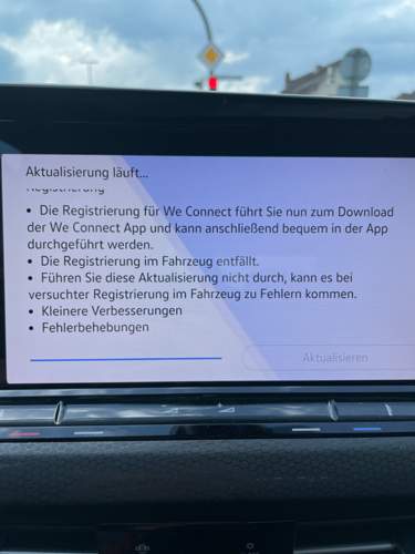

Okay… Sieht ja fast wie eine Revolution des Bedienkonzept beim Golf 8 zum anlernen/ registrieren des Hauptnutzers…😎
@Scoppo73 schrieb am 21. Juli 2022 um 17:01:50 Uhr:
Wäre nur schön wenn es überhaupt mal funktionieren würde…
