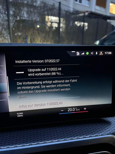

Ich hatte das Upgrade 11/2022.44 letzte Woche zur Installation in Auto angezeigt bekommen, was ich aber nicht gemacht habe, da ich auf Tour war. Jetzt steht da nur noch, dass es in Kürze weitergeht. Kennt das jemand?
Ja - ganz normal. Du musst jetzt nur im Auto das Upgrade starten und in 20 Minuten ist der Spuk vorbei
Und wie genau mache ich das? Mehr als auf den Bildern angezeigt wird, ist nicht zu sehen.
@vonBarth schrieb am 28. Dezember 2022 um 22:31:34 Uhr:
Im Auto, nicht in der App:
Menü --> Systemeinstellungen --> Remote-Software-Upgrade
Anweisungen folgen.
Oder mal im Driver Guide nachsehen unter Remote Software Upgrade

… Hallo Zusammen, bei mir läuft gerade das RSU für 11/2022.44 … ich war völlig überrascht, dass das Update schon als Remotesoftware Update kommt … die App verlangt nach einer WLAN Verbindung zwischen Handy und Auto. Ich kann das WLAN aber nicht einrichten.
Hat aber jetzt auch ohne WLAN funktioniert. Circa 25min Übertragung der Daten vom Handy auf den I4 und jetzt läuft gerade die Installation im Auto. Dazu muss das Auto geparkt sein. Dann kann man das Auto verriegeln und in die Wohnung gehen. Laut Display dauert die Installation 20min.

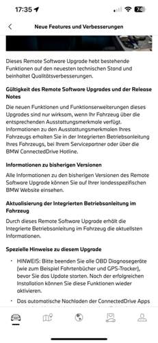

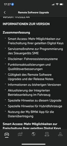

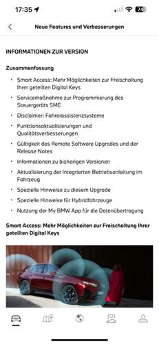

Gibt es dazu auch Release Notes?
Ich habe von 07/2022.57 auf 11/2022.44 upgegradet ... noch keine wesentliche Neuerungen/Unterschiede bemerkt. Release Notes sind vorhanden, ja.

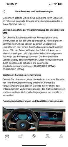

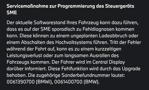

Release Notes 11/2022.44
… ich das Wichtigste dieses RSU ist die Neuprogrammierung des Steuergeräts
.jpg
+2
Falls das nicht so ganz rauskommt: SME ist übrigens das Steuergerät der Hochvoltbatterie, bei anderen Herstellern auch BMS, Batteiemanagementsystem genannt. Das rechnet unter anderem so Sachen wie Ladestand und Leistungsfreigabe der Batterie aus…
Ist bekannt, was genau am SME geändert wurde? Wurde mit dem Update die Leistung nach häufigem DC laden reduziert?
Beim SME-Teil des Updates handelt es sich mWn um einen Bugfix, der den Fehlercode 0061400700 beheben soll.
Bei i 0061390700, bei nicht-i 0061490700.
Mein i4 M50 hat den Fehlercode 0061400700. Ist ein i, ganz sicher😉
Interessant, denn in RSU steht das gemäß Anhang.
