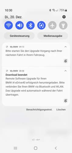

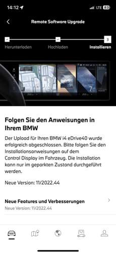

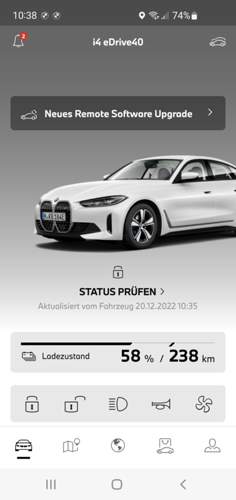

In der BMW-App gabs ne Nachricht, dass ein Softwareupdate zum Download bereit stünde. Nach dem Download soll ich das Smartphone über WLAN und Bluetooth mit dem i4 koppeln und das Update installieren.
Hier sind die Nachrichten
Screenshot-20221220-103050-samsung-internet
Bmw app

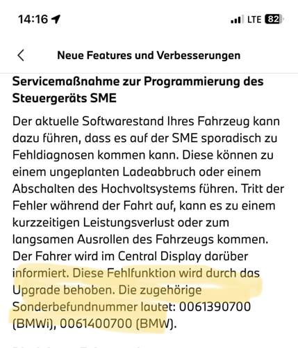

Auf dem Weg zum Flughafen kam gerade auch bei mir 11/2022.44 OTA an. Laut Beschreibung erledigt sich dann eigentlich auch der Rückruf. Mein Händler ist da anderer Meinung

Auch bei mir heute morgen kam die Nachricht mit dem Update. 3 Minuten zum Download, Installation im Auto war nach weniger als den 20 Minuten passiert.
Fand das gut gemacht und erklärt in App und Auto.

Bei mir besteht dasselbe Problem in Deutschland mit iPhone: Keine Updates. Ein weiterer i4 im Fuhrpark wird mit neuen Versionen versorgt. Hier im Forum habe ich diesen Link gefunden, unter dem Sachmängel zur VIN abgerufenen werden können: https://bmw-recall-tool.netlify.app/?vin=
Für meine VIN ist ein Eintrag vorhanden: Programming control units (head unit) (Defect code: 0065830300). Allerdings als „no recall“.
Ob es da einen Zusammenhang gibt? Kundenservice schweigt …
Die 0065830300 hatte ich auch, wurde bei einem Werkstattbesuch kürzlich behoben. Allerdings dennoch seitdem in der App keine Upgrade-Meldungen, keine Meldung über den aktuellen Defekt 0061400700, und keine Anzeige der Winterreifen.

Habe heute einen Brief vom Autohaus bekommen, dass der i4 ein Softwareupdate braucht (der Fehler mit der ggf ausfallenden Hochvoltbatterie). Alternativ könnte ich auch selbst das Update runterladen, sobald es zur Verfügung steht. Jedoch wird es noch nicht angeboten. Kann ich es irgendwie beeinflussen, dass ich an das Update komme - oder muss ich tatsächlich in die Werkstatt?
BTW: habe noch nirgendwo von diesem Fehler gehört. Hatte hier schon jemand den Ausfall der Hochvoltbatterie erlebt? Sonst würde ich warten, bis es online zur Verfügung steht.
