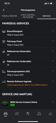

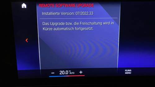

Ich hatte das Upgrade 11/2022.44 letzte Woche zur Installation in Auto angezeigt bekommen, was ich aber nicht gemacht habe, da ich auf Tour war. Jetzt steht da nur noch, dass es in Kürze weitergeht. Kennt das jemand?
@vonBarth schrieb am 27. Dezember 2022 um 18:21:10 Uhr:
Ja - ganz normal. Du musst jetzt nur im Auto das Upgrade starten und in 20 Minuten ist der Spuk vorbei
