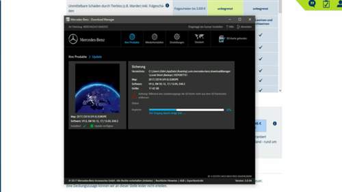

Habe heute per Downloadmanager die V10 mit Karte 2018 heruntergeladen. Die SD-Karte wurde im Juli 2017 erworben. Es scheint wohl mehr als die 60 Tage ein kostenloses update auf eine neue Karte zu geben.
Eigentlich nicht, aber die 60 Tage fangen erst an zu zählen, wenn man mit dem Fahrzeug ca. 320 km ( 200meilen) gefahren ist !
@bernipf schrieb am 8. Dezember 2017 um 17:35:55 Uhr:
....60 Tage ein kostenloses update auf eine neue Karte zu geben.
Moin und Danke für die Info.
Mir war weder bekannt das ich die Kartenupdates 60 Tage lang kostenlos updaten kann noch das es über den Downloadmanager geht.
Update läuft von
Map 2017/2018 (V9.0) Europe V9.0 SW 50,12 17/13.00, E48.2
auf
Map 2018 (V10) Europe Software V10 SW54,12 17/29.00, E53.0
Nochmals besten Dank 🙂

Habe mal den Tip von bernipf befolgt und meine Karte auf updates überprüfen lassen. Karte erworben im Juli 2017. Softwareupdate von V9 auf V10 hatte ich gemacht gleich nachdem ich die Karte gekauft habe. Seitdem mindestens 10.000 km gefahren. Hatte mich eigentlich damit abgefunden kein aktuelles Kartenmaterial zu erhalten. Heute mal den Downloadmanager gestartet und mir wurde gleich die aktuelle Karte angeboten. Map 2018 V10. Erfolgreich runtergeladen und installiert. 🙂 B180d BJ 2015
Veränderte Updatebedingungen oder doch schon Weihnachten? ??
Für Originalkarte von 2016, 16 Monate in Benutzung, mit bisheriger Map 2016 (V6) ist erstmalig noch ?? ein Map-Update verfügbar. Somit wurde erfolgreich auf Map 2018 (V10) per Downloadmanger upgedatet. Dauert halt bei nicht passender DSL-Rate, da im Gegensatz zu den ca. 560 MB beim SW-Update hier 17,15 GB geladen werden. SW hatte ich bereits vor 1 Monat auf V10 erneuert.
