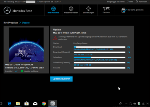

Dauert halt bei nicht passender DSL-Rate, da im Gegensatz zu den ca. 560 MB beim SW-Update hier 17,15 GB geladen werden. SW hatte ich bereits vor 1 Monat auf V10 erneuert.
und wo hast des herunterladen können? auf der MB side find ich nix

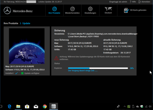

Dauerte bei mir inkl. Sicherung ca 3,5 Std. DSL 200.000 genutzt wurde aber max DSL 25.000!
Zudem bin ich mir nicht sicher mit welcher Geschwindigkeit mein Cardreader den Chip (MMC) beschreibt denn trotz USB 3.0 sah auch das nach eher max 6MB/Sek aus 🙄
Zu finden ist es dort Garmin MP DL Manager
DL-Manager herunterladen und installieren dann dann Karte in Kartenleser und der Rest geht von alleine 😉

Ich konnte gestern mein Garmin Map Pilot von Karte V6 auf Karte V10 kostenfrei updaten!
Gleiches ist mir letzte Woche mit meinem Becker Map Pilot von Karte V14 auf V15 bei meiner E-Klasse passiert.
Danke für den Tip. Map: 2018 (V10.0) EUROPE runtergeladen.
Ohne Probleme.
Trotz 50.000 DSL dauern die 17,15 GB.
Auch eben kostenfrei auf V10 geupdatet, 5 Minuten Download fertig, alte Version gesichert dauerte ca. 10 min

Die aktuellste Software ist die V10.0 (SW 54.12, 17/29.00, E53.0) und die aktuellste Karte ist die 2018 (V10.0) EUROPE.

Ich meinte eigentlich, was ist neu in Version 3.0.05 ?
Das ist der Versionsstand des Mercedes-Benz Download Manager.
Hat mit der Garmin System oder Kartensoftware nichts unmittelbar zu tun.
