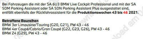

@lookslike schrieb am 5. November 2021 um 12:49:58 Uhr:
Kann sich eigentlich jemand erklären, wieso auch der Rückfahrassistent entfallen soll ohne Touchscreen?
Habs bei meinem gestern getestet, den kann man ja ganz einfach mit dem iDrive auswählen.
Der entspricht so nicht mehr dem technischen Stand der KBA-Freigabe, damit erlischt die Zulassung dieser Assistenzfunktion.
Pers. kann ich die Entscheidung seitens BMW aber (mit grösstem Bedauern aber) nachvollziehen,
wenn die Teile für den DAP nicht reichen,
bediene ich zuerst die teuersten Fahrzeuge und bei den anderen gibt´s halt nur DA und Akt.GR.

@prelli96 schrieb am 5. November 2021 um 17:39:39 Uhr:
Hat jetzt schon jemand bei seinem bestellten Wagen die Info bekommen dass der Touchscreen wegfällt?
Scheinbar nur Produktionswochen 43-46…..(analog zum Rückfahrassistent, siehe beigefügtes Bild)
Touch
