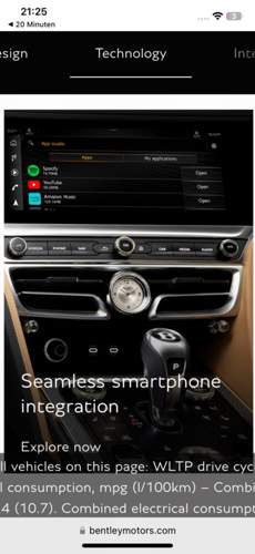

Sieht aus als hat Bentley die gleiche Software wie der Q4 🙂
https://www.audi-mediacenter.com/.../...it-ambitionierten-zielen-14549
