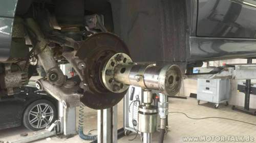

Hab gerade den Affentheater mit dem Radlager hinten hinter mir, musste selbst die Segel streichen und die AW in der Werkstatt rausdrücken lassen.
Letztendlich ist die Angelegenheit recht teuer geworden weil angeblich die AW auch erneuert werden musste.
Es ist meist das gleiche, wenn man es selbst nicht machen kann. 🙄
Was auch recht aufwändig ist, ist der Wechsel der Ölwannendichtung bei den R6 Benzinern.
Wieso musste die Antriebswelle neu?
Waren die Gelenke defekt?
Die sitzt nach Jahren sehr fest in der Nabe wegen Rost, da hilft ein kräftiger Hydraulischer Drücker oder Abzieher
Vor dem Besuch in der Werkstatt war die AW noch nicht defekt.
Angeblich nach dem herausrücken war das äußere Gelenk hinüber.
Das wird aber noch geklärt, ein Bekannter meines Kumpels war an dem Auto dran.
Die AW hat sich trotz 2 Tage in WD40-Bad nicht bewegen lassen, deswegen musste ich ihn leider in der Werkstatt lassen.
Meine Vermutung, das Gelenk über Block gepresst oder die AW am Diff abgeschraubt und so baumeln lassen.
Img-20160810-wa0002
Ja Antriebsachse muss ausgepresst werden das hab ich bei meinem Capri auch Machen lassen und beim E39 auch. Aber bei mir gab es keine Probleme mit der AW; und meiner ist von 1997 mit knapp 300.000 KM. Ist schon komisch normal sollte da nichts kaput gehen da hat die Werkstatt Mist gebaut.
Ja, normal geht die AW nicht futsch beim auspressen wenn mann weiss was man tut.
Und am Diff braucht mann sie auch nicht abschrauben um Radlager zu ersetzen.
Ich meide die Werkstätten immer, bis ich halt Werkzeugsmässig an meine Grenzen stoße und hier war es der Fall gewesen.
Das üblicherweise die AW beim Radlagerwechsel nicht kaputt gehen sollte ist mir auch klar.
