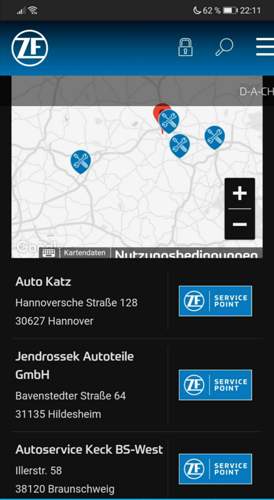

Hallo zusammen!
Hat noch jemand eine Empfehlung für Raum Hannover?
Kompetente Werkstatt oder auch Partner vom ZF
Besten Dank
@BMWeast
Wie im Link oben gepostet, hier die Ergebnisse der dortigen Suchfunktion offizieller ZF- Partner im Bild.
