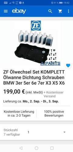

Habe es mir als Set gekauft, Original von ZF, 8Liter Öl, Wanne, Schrauben für 208 euromaten .Ich mach es selbst, auf der Hebebühne.

Genau, diese Sets sind original von ZF. Ich habe mir dieses geholt :
https://www.ebay.de/.../152337040358?...
....und mache den Wechsel selbst auf der Hebebühne. Ist wirklich nichts weiter, den Wechsel selbst zu machen. Anleitung für alles liegt bei, man benötig aber unbedingt einen Drehmomentschlüssel für die Schrauben (KEINEN von den Radmutter'n :eek:, denn da sind die Schrauben oder Getriebeteile weggebrochen, ehe da was im Schlüssel "knackt"), haha.
Diese müssen nach beiligendem Schema angezogen werden, mit glaube 8Nm oder so, also gering!
Bodenverkleidung abbauen, Ölablasschraube öffnen, Öl auffangen ! Deckel nach Schema lösen, abnehmen und Dichfläche am Getriebe reinigen. Neue Wanne mit integriertem Filter nehmen, Steckerhülse aufdrehen und umgekehrt dranbauen, Schrauben wieder nach Schema. Wenn fertig, obenliegende an der Seite liegende Einfüllschraube öffnen und mittels Pumpe (Hand/Elektro) Öl einfüllen. Es sind 8 Liter dazu, alles passt nicht rein, da in Leitungen und so weiter altes Öl drinnen bleibt. Kommt es aus der Einfüllöffnung wieder rausgelaufen, aufhören mit einfüllen und Schraube verschließen, dann entweder ne Runde fahren oder vllt. besser auf der Hebebühne mal alle Gänge durchschalten und extra nochmal ne runde fahren. Danach Auto wieder hoch und Einfüllschraube öffnen und nachfüllen, bis es wieder seitlich rauskommt, warten bis es nur noch tropft alle 2 Sekunden und dann fest verschließen, Bodenverkleidung wieder anbauen fertig.
Mein Neffe, KFZ-Mechatronikmeister, Prüfingenieur bei der DEKRA sagt der Wechsel reicht, damit wären über 80% des Öles gewechselt. Er fährt Audi Automatik und macht es dort nicht anders !
Was noch zu sagen wäre, dass mittels Carly oder sonstwas die Getriebewerte löschen nicht vergessen!!!

Dann hast du 0 Ahnung ganz einfach.
Punkt eins ich kenne genug BMW Motoröle die aber keine sind. Nur die original Flasche und billig abgefühltes öl.
Punkt zwei gehören die die Werte zurückgesetzt.
Das Getriebe hat im Steuergerät eine km Inventar drinnen.
Der je nach Kilometer den Druck vom getreibeöl erhöht . Da das Öl nach der Zeit die Dichte verliert. Machst du das Nicht, weiß das Getriebe nicht das neues Öl drinnen ist und arbeitet mit zu hohen Druck.
Was dazugehört, das die abreibung höher ist und die Lebensdauer verkürzt.
Punkt drei. Gehören die Parameter für die Gänge neu angelernt.
Punkt 4: nicht weinen wenn dein Getriebe den Geist aufgibt. Ist Mega teuer wenn es den Geist aufgibt.
Geiz ist geil gilt bei sowas mit Sicherheit nicht.

Das ist nur ein teilwechsel was du hier beschreibst, da bleibt noch locker 40% vom Altöl drin.Also wenn man an seinem Getriebe öl wechseln möchte , dann sollte man schon komplett machen mit Spülung um wirklich 100% von dem neuen öl im Getriebe zu haben.
Was bitte ist denn eine "Audi Automatik"? Kannst du das Mal anhand technischer Beschreibungen erläutern? Geht's um ein DSG oder was ist gemeint?
Nur mal so am Rand. Was spricht eigentlich gegen andere Öle ?
Ich lese immer nur man soll zwingend ZF Öl nehmen, sind andere Öle nachweislich schlechter für das Getriebe ? Motul z.b.
Andere Öle müssen nicht zwangsläufig schlechter sein. Kann man dir allerdings nachweisen dass du ein Marken fremdes Produkt in deinem Getriebe verwendet hast und es entsteht ein Schaden kannst du die Kulanz sofort von der Backe putzen egal bei welcher Laufleistung
