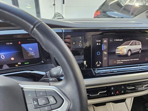

Hallo!
Hatte hier schon jemand eine Fehlermeldung bezüglich des Wählhebels/Shift by wire Tasters? Ich habe seit heute diese Fehlermeldung, mit Weiterfahrt möglich, Werkstätte aufsuchen! Natürlich wieder mal am Freitag Nachmittag! Soll ich weiterfahren (am Montag zur Arbeit und zurück) oder am Montag so schnell wie möglich zum Freundlichen?
