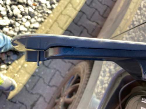

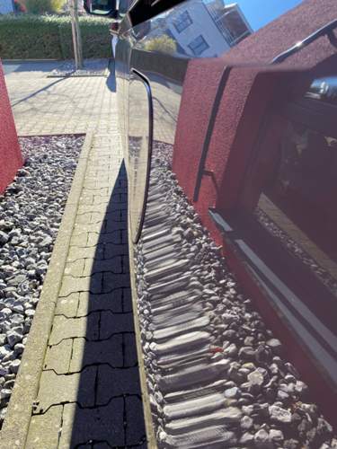

Ich hab heute festgestellt das die Tankklappe nicht korrekt anliegt. Scheint so als hätte sich die Klappe verformt bzw. die hintere Halterung gelöst. Kann man auf den Fotos nicht so gut sehen.
Kennt jemand das Problem ?
Gruß Marco

@Marco_A6_Avant schrieb am 7. Februar 2023 um 13:38:47 Uhr:
Gruß Marco
Ja, ich hatte das beim Hybrid mit der Stromtankklappe. Die lag auch irgendwann nicht mehr an. Wurde letztens beim Händler in Stand gesetzt (zusammen mit Software-Update, Einbau eines Dämpfers wegen Dröhnen der Benzinleitung, Richten der Beifahrertür und der linken elektrischen Schiebetür…)
