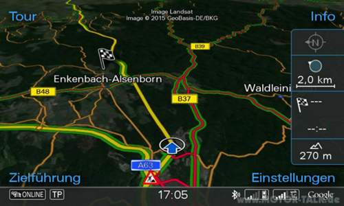

welche Verbesserungen bzgl. der Online-Dienste gibt es bei der K900? Ich habe aktuell die K767 drauf und habe manchmal Aussetzer bzw. Unterbrechungen bei der Anzeige der Verkehrsinformationen Online im MMI. Empfang ist OK, Datenverbindung ist aufgebaut. Das Verhalten tritt auch auf vielbefahrenen Straßen (z.B. A6) auf. Auf dem Smartphone in der Audi MMI connect App sind keine Unterbrechungen erkennbar. Mein Freundlicher hat keine Lösung für dieses Problem.
Grüße.
Screen-0-160105-1705-0015
Kann ich bei meinem MMI 3G+ mit K0767 nicht feststellen.
K900 bringt genau da Vorteil (Bereich online und TMC online)
Danke Scotty. Gibt es einen Changelog oder eine TPI für den Freundlichen?
nein
TPI gibts teils; sind aber nicht für alle FINs freigeben kommt auf MJ und Ausstattung etc. an
Ok. Mal schauen wie ich den Freundlichen vom Update überzeugen kann. Bisher zieht sich die Sache etwas hin (seit Januar).
