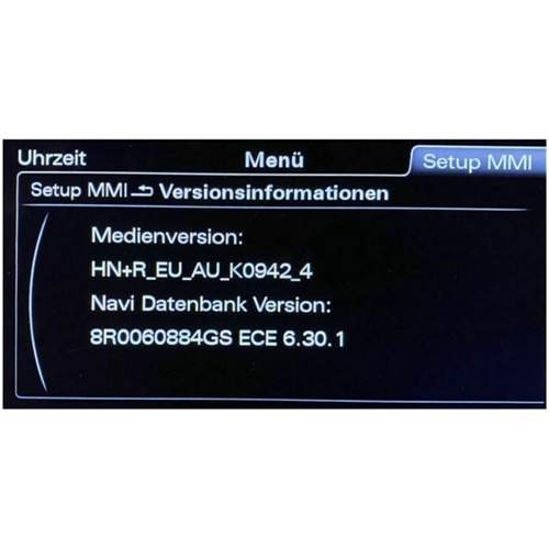

Welches ist die aktuellste FW für den Rs6 4G FL?
Danke und Gruss
Letzte Update MMI 3G Plus K0942_4 auch für Audi A6 4G und S6,RS6 Serien
Dies hier stimmt aber nur für nen A6 4G VFL, also bis ~2014 BJ
Im FL wie gefragt ist generell gar kein MMI 3G mehr verbaut!
Eben genau 😉.
Da ist doch das MIB2 drin oder?
@mares schrieb am 15. April 2020 um 07:44:18 Uhr:
ab Facelift ist im A6 ein MIB davor mmi3g+

ich hätte mal ein Frage in die Runde da ich mir unsicher mit den MMI 3G Plus Versionen bin.
Ich würde gerne zwei Fahrzeuge in meiner Familie auf den neusten Stand bringen.
Audi S5 mit der Version HN+_EU_AU3G_K0942
Audi SQ5 mit der Version HN+_EU_AU3G_P0942
Was macht den den Unterschied zwischen der "K" und "P" Software aus?
Ich muss zugeben ich hätte beinahe mir ein Update über die Bucht gekauft und auf beiden eingespielt,
da ich dachte die sind identisch :-o
Thomas
Da gibt's kein FW Update für deine Wagen...
0942 ist die letzte Version für HN+
K oder P ist dabei belanglos!!!
K... FW nachträglich aufgespielt "Kundenupdate"
P... FW noch original "Produktionsstand"
Geld für FW Update kannst du dir sparen, da nix updatebar...
Kartenupdate hingegen würde da schon viel interessanter sein für dich.
