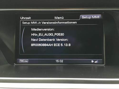

Habe einen A4 B8 2012 mit 3G+ und Bluetooth Telefon online. Firmware ist aktuell die P0530.
Was ist die aktuellste Version und was hat sich seit meiner Version geändert ?
Ändert sich beim Firmware Update oder auch bei einem Kartenupdate was an meinen veränderten Codierungen?

Der aktuelle Stand steht direkt über Deinem Post, es ist K0900. Sichtbar geändert hat sich mit der Frirmware K0612 (für MMI ohne SIM Einschub), sonst K0614, das Spotify bzw. Titelanzeige funktioniert. Später gab es dann noch sichtbare Anpassungen bei Fahrzeugen /MMI mit SIM Einschub.
Codierung gehen weder beim Firmwareupdate noch beim Kartenupdate verloren.

Danke center100 für die Antwort. Dann sollte ich das Update machen denn Spotify nutze ich häufig. 767 ist vor k0900? Denn das habe ich hier auch oft gelesen.
767 dann kam die k900 für Kundenupdates
da zwischen gab es ab werk noch ein paar andere Versionen
