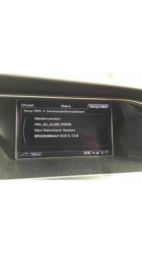

Moin,
jetzt wollte ich gerade testen ob ich das Hidden menü aufrufen kann, finde aber bei CAR keine Systemeinstellung.
Und Taste CAR und MENÜ bringt irgendwie nix. Softwareversion ist die P0532,Navi-Daten wurden beim letzte Werksttbesuch ermeuert.
5.Das Hidden-Menu lässt sich mit der Tastenkombination Car + Menue (beide Taste zusammen) öffnen, wobei man als erstes die Car-Taste drücken muss. (Vorher bitte im CAR Menü auf Systemeinstellungen wechseln)
Dann ist mit dem Update das Greenmenü wieder deaktiviert worden. Muss dann nochmals codiert werden.
Mus die tasten auch etwas länger gedruckt halten nicht sofort loslassen
@enhesse schrieb am 18. November 2015 um 06:07:17 Uhr:
Moin,
P5xx wurde noch nie aktualisiert; das ist immer noch der alte Auslieferzustand
sonst müsste da ein "K" stehen
@Scotty18 schrieb am 18. November 2015 um 10:44:54 Uhr:
Moin,
Moin,
sind auch nur die Karten erneuert worden. Aber mit CAR/MENÜ geht nix. Auch beim längeren drücken. Ich weis das ich das vorher schon irgendwann mal offen hatte, jetzt gehts aber nicht mehr.
Aber für das Update ist das ja auch nicht zwingend notwenig. Nur für nachher evtl. Einstellungen.
