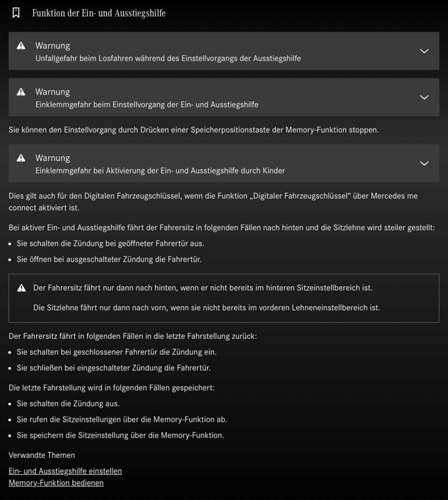

Die Ein- und Ausstiegshilfe ist dafür gedacht bei eher vorn eingestellten Sitzen mit eher flacher Lehnenneigung den Sitz nach hinten zu fahren und die Lehne steiler zu stellen.
Wenn der Sitz in Fahrstellung schon ziemlich weit hinten ist oder die Lehne steil steht, dann funktioniert das nicht.
Die Bedienungsanleitung beschreibt das ganz gut:
2a26403e-b531-4d7a-bb8b-08ff73986085
Das ist mir bewusst und auch schon gelesen. Meine Frau ist klein und sitzt sehr nah am Lenkrad, daher müsste der Sitz nach hinten fahren nach dem Abstellen des Motors und öffnen der Tür. Tut es aber nicht. Wenn ich auf mein Profil umstelle, funktioniert die Ausstiegshilfe. Ich muss dazusagen, dass mein Profil mit Mercedes Me verknüpft ist und das meiner Frau nur im Fahrzeug angelegt wurde
