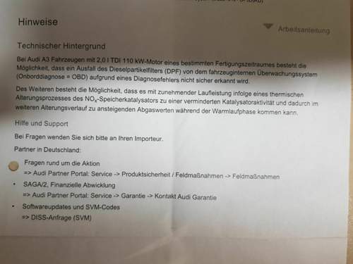

Wenn das die offizielle Info zum 23C0 ist, dann unterscheidet es sich vom 23X4.
Das Thema Warmlaufphase stimmt zwar überein, aber vom DPF und Thermofenster wurde bisher nicht offiziell geschrieben. Stattdessen wird beim 23X4 die Alterung des NOx Speicherkats anders berücksichtigt.

Wir haben einen A3 (2.0tdi 150Ps E6 ohne SCR)und eine Rückrufaktion von Audi bekommen bezüglich DPF.
Letzte Woche kam noch ein Brief vom KBA mit der 23C0.
Kann einer bestätigen das es sich hierbei um das gleiche bzw.um 2 verschiedene Dinge handelt?
Was steht den genau drin?
Ich rate dir auf jeden Fall davon ab das Update machen zu lassen
Wenn du die Briefe ohne persönliche Daten hochladen könntest, wären die hier sicherlich einige dankbar. Habe einen 184PS A3 aber noch keine Schreiben bekommen.
Ein DPF Rückruf ist mir neu.
