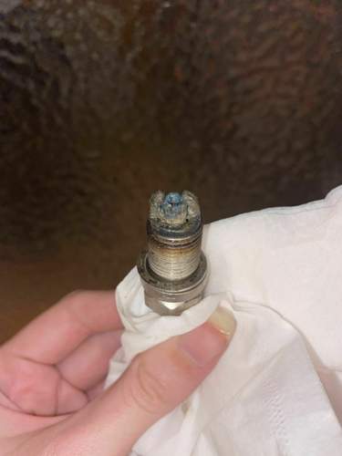

Die Zündkerze ist ja auch auf Zylinder 2 geschmolzen
Was hat es denn alles zerlegt? Nur Auslassventile oder auch Einlassventile?
Weil optisch auf dem Foto ist nur das eine Auslassventil zu erkennen
Bitte ein Bild von der Kerze!
Also mittlerweile wurde der Kopf komplett zerlegt. Bilder kommen auch gleich dazu
Zündkerze Zylinder 2
Also. Alles Repariert und mein Dicker läuft besser als je zuvor 🙂 Jetzt zieht er sogar im 5 Gang das ist ein Traum und auch diese Beschleunigung... Schön 🙂
