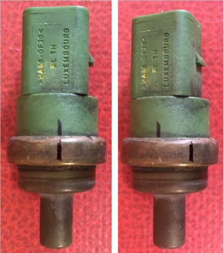

1.) Temperaturfühler für Kühlmittel
2.) Relais 109 bzw. 100 für Motorsteuergerät
Die Teile habe ich gestern ersetzt, wobei die Fehlerhäufigkeit zuletzt deutlich reduziert war.
Es ist ja mittlerweile auch wieder deutlich kühler.
1.) Verbaut jetzt ein Hella 6PT 009 107-141 anstatt VW 059 919 501 A.
2.) Verbaut jetzt ein Bosch 0 986 332 002 anstatt VW 7M0 951 253 A

Der Temperatursensor lies sich übrigens in sich verdrehen, der hatte wahrscheinlich auch schon eine Macke, aber es gibt bei mir wohl noch eine weitere Fehlerquelle.
Temperatursensor

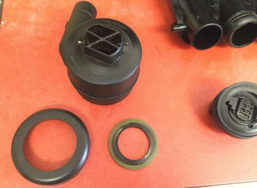

Schau mal im Ansaugschlauch, dort sitzt ein Rückschlagventil zur Kubelwellenentlüftung. Außerdem ist bei dem Motor an der Ansaugbrücke Dichtungen die nicht so gut sind. Dort könnte er auch Falschluft ziehen. Kannst du testen im stand mit Bremsenreiniger einsprühen, dann sollte sich die Drehzahl ändern. Die Drosselklappe kann man auch ohne VCDS anlernen. Da gab es mal mit Batterie abklemmen und Batterie wieder anklemmen und Zündung an, ich glabe 5 min oder so. Geht aber nur, wenn keine Fehler im MSG abgelegt sind.

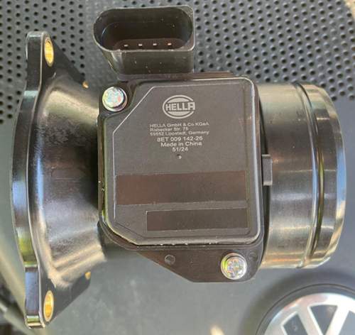

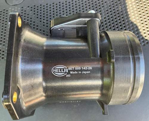

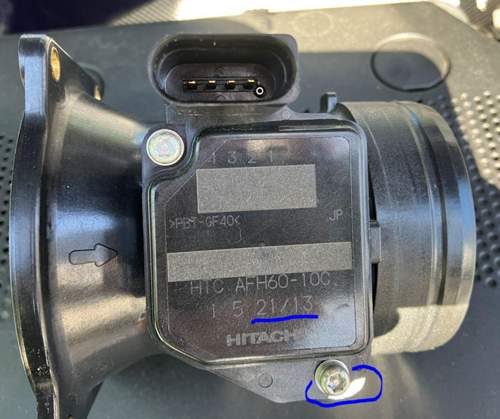

Zwischenzeitlich habe ich den Luftmassenmengenmesser getauscht.
Verbaut war ein Hella 8ET 009 142-26 (Made in Japan) mit einem HITACHI Messmodul.
Eine Schraube war mit weißer Farbe markiert und das Herstelldatum ist aus 21/13.
Als ich nach dem Luftmassenmengenmesser schaute sah ich nur HITACHI und dachte es ist noch der originale verbaut.
Was mir auch erst später richtig auffiel ist, dass an der Zuleitung bereits gearbeitet wurde. Hier wurden neue Litzen eingesetzt.
Beim Durchsehen der alten Rechungen meines Vaters sah ich, dass 2014 ein neuer Luftmassenmengenmesser 8ET 009 142-26 eingebaut wurde.
Ergebnis:
Ich bin bei sehr hohen Außentemperaturen ca. 10km, mit zwischenzeitlichem mehrminütigem Stop, gefahren. Der Fehler trat nicht mehr auf, aber als der Motor warm war, bzw. auch nach dem Stop, schwankte die Drehzahl im Leerlauf (Sägen). Aber beim Gasgeben war immer Leistung da.
Fazit:
Da der Luftmassenmengenmesser im Motorraum verbaut ist und ich ein Temperaturproblem mit Stauwärme im Verdacht hatte, könnte es tatsächlich ein weiter Fehler gewesen sein, den ich jetzt abgestellt habe.
Warum der Luftmassenmengenmesser aber bereits wieder nach nur 10 Jahren defekt war und warum ein HITACHI Messmodul verbaut war, das ist etwas verwunderlich.

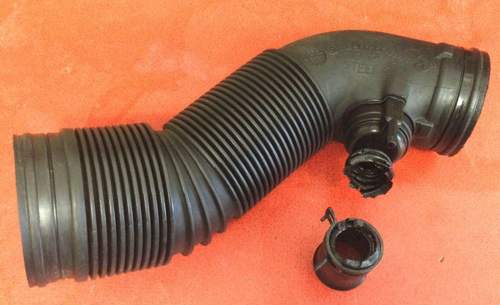

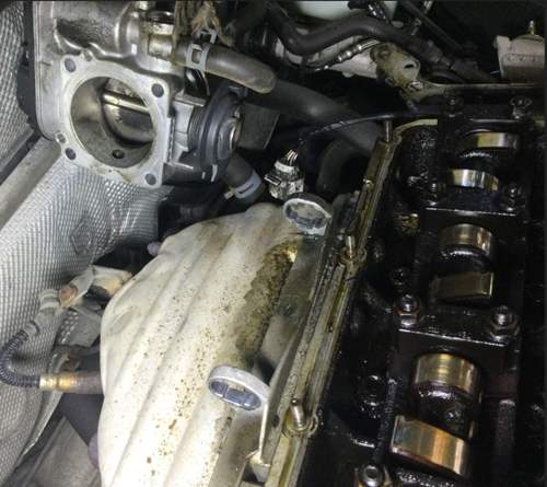

Am gestrigen Samstag habe ich nun die Ansaugbrücke ausgebaut um die Zündkerzen zu wechseln, als auch die Drosselklappe zu reinigen und die Ventildeckeldichtung zu ersetzen.
Dabei stellte ich fest, dass das T-Stück am Ansaugschlauch auf der Unterseite einen Riß hatte. Im eingebauten Zustand von oben betrachtet sah man das nicht. Daher ist mir dies beim Wechseln des Luftmassenmengenmessers nicht aufgefallen.
Der Gummi war so hart, dass der Abzweig zum T-Stück gerade so zerbröselt ist. Evtl. hatte sich der Riß auf der Unterseite aber auch erst gebildet, nachdem ich beim Tausch des Luftmassenmengenmessers daran gearbeitet hatte. Weil diese Drehzahlschwankungen hatte ich so davor nicht wahrgenommen.
Die Drosselklappe war aus meiner Sicht kaum verschmutzt, da war ich überrascht. Da hatte ich schon andere Bilder gesehen. Ich denke daher, dass war keine weitere Fehlerquelle. Sauber gemacht habe ich sie aber trotzdem.
Die Ventildeckeldichtung war auch schon hart. Leider sieht man auch was passiert, wenn man sich an die Ölwechselintervalle des Herstellers hält (mein Vater lies alle 2 Jahre einen Ölwechsel durchführen). Oder auch ggfs. überschreitet (der letzte war 12/2020 und ich hatte dann 05/2024 erstmalig selbst gewechselt). Auch hier habe ich alles schön sauber gemacht. Evtl. setzte ich vor dem nächsten Ölwechsel mal die Liqui Moly Ölschlammspülung 300 ml Dose - 5200 zu.

  • alle Dichtungen, wie Ansaugbrücke 4x zum Zylinderkopf + 4x zum Ansaugkrümmergehäuse, Dichtung zur Drosselklappe, 4x Dichtring Einspritzventil, Ventildeckeldichtung, Öleinfüllstutzen
  • Ansaugschlauch
  • Ventil Kurbelgehäuseentlüftung (Dichtung im Lieferumfang enthalten)

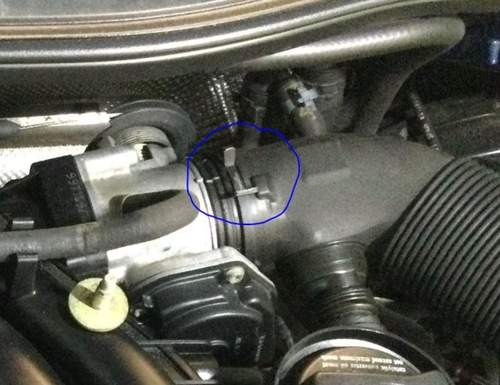

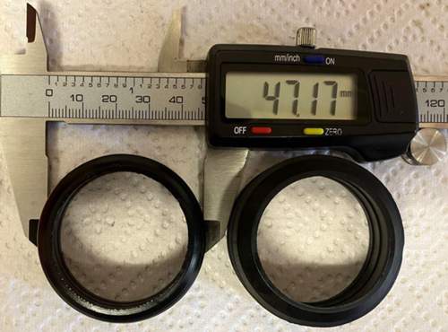

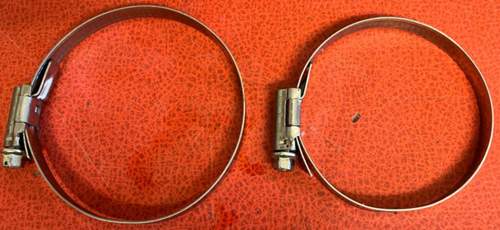

  1. Ich habe auch den Anschlaugschlauch (Alternativhersteller NRF 165012) getauscht. Dieser war speziell im Bereich der Drosselklappe nicht so flexibel (und auch im Durchmesser etwas kleiner) als der originale von VW. Ausserdem waren Schneckengewinde-Schlauchschellen mit dabei, die ich aber nicht verwendet habe. Ich habe die originalen VW Feder-Schlauchschellen weiterverwendet. Evtl. dichtet der Schlauch im Bereich Drosselklappe und/oder nach dem Luftmassenmengenmesser nicht korrekt ab, weil die Feder-Schlauchklemmen diesen Anschaluschlauch nicht optimal abdichten können? Warum hatte NRF Schneckengewinde-Schlauchschellen im Lieferumfang mit dabei?
  2. Die 4 Dichtungen vom Ansaugkrümmer zum Gehäuse. Gekauft hatte ich REINZ 71-36061-00. Die sind aber im Durchmesser 2mm größer als die verbauten gewesen. Daher habe ich wieder die alten, die noch recht flexibel waren, verbaut. Die REINZ-Dichtung war hierzu im Vergleich wesentlich härter. Also entweder hätten die doch gepasst, oder es gibt tatsächlich unterschiedliche Typen. Die Einschränkungen zur Tecdoc-Nr. habe ich ignoriert, da die alternativen Elring-Dichtungen auf dieselben Vergleichsnummern verwiesen haben.
Fazit:
Ich werde als nächstes die in Frage kommenden Bereiche mit Bremsenreiniger einsprühen. Führt dies zu keiner Auffälligkeit wechsle ich auf die Schneckengewinde-Schlauchschellen um. Achte auch nochmal auf Rissbildung im Bereich Drosselklappe. Danach kümmere ich mich um die 4 noch nicht getauschten Dichtungen im Ansaugkrümmer.

Ich habe beim Einbau des neuen Schlauches die Flansche zusätzlich mit Hylomar M bestrichen (nichthärtende PU-Dichtmasse). Der Schlauch (Zweithersteller) war ebenfalls unglaublich steif, ich musste den Luftfilterkasten ausbauen um den da drauf zu bekommen. Ein Gewürge.

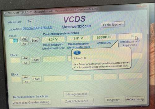

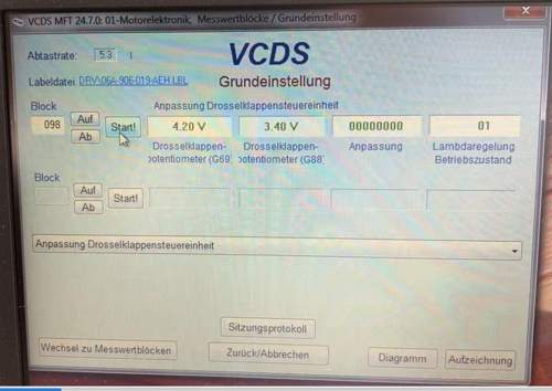

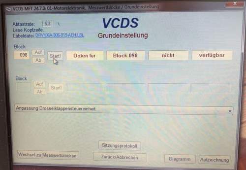

Ach so, und die Drosselklappe neu anlernen wäre eine gute Maßnahme, auch für den Leerlauf. Die im Forum genannten Verfahren mit Batterie ab usw. blieben bei mir ergebnislos. Geklappt hat es mit dem AutoDia SX 45 pro (49,99), das Ding ist für die alten VWs mit K-Line-Protokoll wirklich nützlich.
Die Drosselklappe habe ich mit VCDS angelernt.
Beim ersten Mal bin ich ausgestiegen um den Anlernvorgang zu hören. Aber ich hörte nichts.
Dann habe ich den Vorgang ein 2. Mal gestartet und bin sitzengeblieben. Gehört habe ich im Fahrzeug auch nicht viel, aber ich sah Bewegung bei den Messdaten. Das Anlernen geht wohl nur 3-5 Sekunden.
Ich gehe daher davon aus, dass die Drosselklappe korrekt angelernt ist.
@Golf4_1.6SR_AKL schrieb am 22. Juni 2025 um 20:27:58 Uhr:
Das zeigt VCDS eigentlich auch an.
@Gerd_574 schrieb am 22. Juni 2025 um 18:55:37 Uhr:
Das Abklemmen der Batterie und warten hat noch nie, und wird nie funktionieren. Das sich dieser urbane Mythos bald 30 Jahre hält, ist mir echt unbegreiflich. Adaptieren geht nur mittels Software (wird dann auch mit einem "Adaption i.O." quittiert), hat es bei dir dann ja auch. Alles andere sind Grimms Märchen :)
