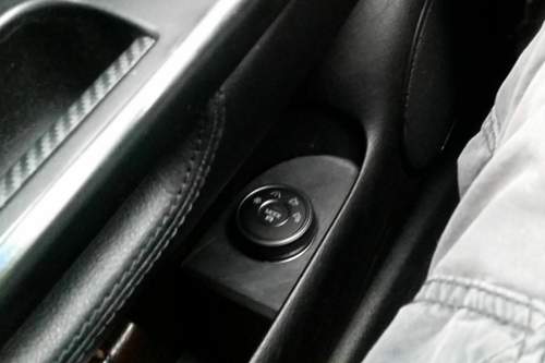

Hätte da eine schöne Idee.
Finde ich gut mti dem Schalter habe mal rescherschiert, kannte den aus dem T-Roc.
Kann man den einfach übernehmen oder wie sieht das aus?

Der gezeigte Schalter ist eigentlich ein Hallgeber mit bereits verbauten µ-Controller.
Der muss deaktiviert werden und ein neuer µ-Controller rein/ran, alternativ umprogrammiert.
Einfach einbauen ist nicht, etwas Arbeit muss sein.
Könnte je nach Programmierung so aussehen: https://youtu.be/hEKKYhgBkYI
Der Rahmen drum rum ist übrigens aus dem 3D Drucker.

@JulHa hat mir jetzt einen Schalter gebaut und geschickt ich muss ihn nur noch verkabeln.
Nur noch..... 😁
Danke für die Anleitung, ich steh dennoch etwas auf dem Schlauch aber es wird. Geht morgen weiter.
