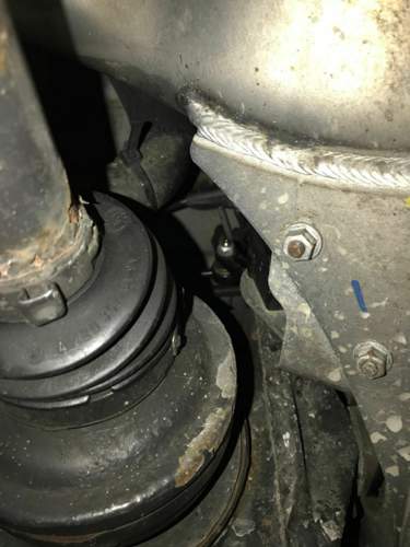

Da mein MB über Nacht hinten abgesunken ist, und dies immer schneller ging, habe ich mich entschlossen etwas dagegen zu unternehmen. Mein erster Versuch beim Freundlichen machte mir klar, dass die gerne Geld verdienen, aber gar kein Interesse haben den Fehler zu suchen, sondern einfach alles neu machen. Aus der Sicht des 🙂 ist das zu verstehen (Garantie+Kostenblock). Also musste es anders gehen. Ab zur Werkstatt meines Vertrauens. Da wurde festgestellt, dass die „Behälter Zusatzvolumen“ (Aludruckbehälter) am Anschlussstück durchoxidiert waren.
siehe: airmatic-reparatur-001+2+3

Ganz vergessen die Fotos noch nachzuliefern, schade über mein Haupt.
