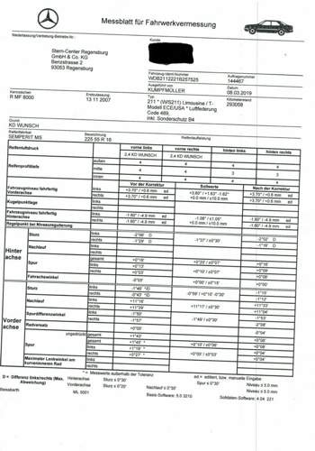

Hallo erst mal,
könnte mir jemand verraten ob man bei Achsvermessung bei Airmatic 320cdi / Bj.12.2004, was beachten muß. Kann das jeder Werstatt mit Achsvermessung machen oder muss man da zum Freundlichen-Fachwerkstatt ??

Sturz an der VA ist einstellbar, an der HA nicht!

Werte sehen gut aus.
Einzig der Sturz an der HA ist links/rechts sehr ungleich (darum das "D"😉
Sollte nichts zu bedeuten haben und ist auch nicht korrigierbar. (Zumindest nicht ohne eine neue HA zu kaufen)

Als "achsvermessungsgeplagter" 211-Fahrer kann auch ich keine schlechten Werte erkennen. Außer der leichten Differenz zwischen den beiden Sturzwerten an der Hinterachse, welche mit normalen Mitteln nicht korrigiert werden können. Sturzwerte vorne sind beide identisch, das ist okay so.
@Mirolf warum hast du die Vermessung überhaupt machen lassen? War irgendwas auffälliges? Ziehen, erhöhter Reifenverschleiß, oder Ähnliches?

Du hast 3 Modi aber nur 2 Höheneinstellungen: auf 1 bzw Komfort etwas höher als bei 2 und 3 und ab einer gewissen Geschwindigkeit (120km/h soweit ich im Kopf habe) nur noch die tiefere.
Die Einstellung verändert sich tatsächlich leicht durch die Kinematik der Aufhängung, d.h. man sollte durchaus darauf achten dass man in beiden Modi im Zielfenster liegt. Ob dies ATU & Co tun ist fraglich. Wegen dem automatischen Absenken und der Tatsache dass bei höheren Geschwindigkeiten der Reifenverschleiß höher ist, ist die Stufe 2/3 sicherlich wichtiger.
Es wird aber nur im Komfortmodus kalibriert, nicht in S1/2 oder Schlechtwegmodus. Es werden auch keine Mittelwerte von irgendwas genommen.

Vor allem der Falsche.
Bedenkt bitte bei euren Basteleien dass andere unbedarfte Leute euren Schrott hier finden und dann glauben dass das der richtige Weg sei.
Also immer im Komfortmodus einstellen lassen? @Mackhack
So denke ich habe ich es vorhin geschrieben.
Nach dem Sanieren der Vorderachse werde ich dann direkt zu Mercedes und die Einstellung dort vornehmen lassen. Da ist man denke ich am besten aufgehoben.
Danke nochmal für die Info @Mackhack
hallo
ich fürchte mein Post ist missverstanden worden: kein Mittelwert oder irgendwelche wilden Basteleien sondern nur so einstellen dass man in beiden Modi im Zielbereich liegt, d.h. das steht nicht im Widerspruch mit der Vorgabe durch MB wobei ich zugebe dass mir diese nicht bekannt war. Letztlich schränkt das nur die Einstelltoleranz ein und zumindest mein Dicker reagiert positiv hinsichtlich Reifenverschleiß bei höheren Geschwindigkeiten wo es mir zuvor bei nur geringer Abweichung einen Satz in relativ kurzer Zeit aufgearbeitet hatte.
