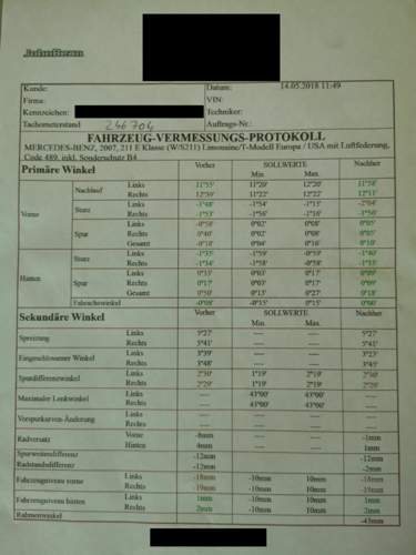

ich benötige einen guten Tipp.
Welche Werkstatt oder welcher MB-Service kann beim S211 Airmatic die Achsvermessung erfolgreich durchführen?
Ich würde gern zu einem Dienstleister fahren, der schoneinmal erfolgreich vermessen hat. Ich suche im Raum Berlin +200km (!).
Mein S211 2007 hat nun alle Vorderachsteile erneuert bekommen und zudem neue Reifen (150km gelaufen) auf 19" MB-Felgen (wegen der 5 Einstelllöcher).
Der S211 war nun in einer Werkstatt mit 'Achsvermessung nach Herstellervorgabe'. Leider habe ich den Wagen mit schlechterem Fahrverhalten zurückerhalten. (2 Korrekturschrauben scheinen seit längerem verbaut, 2 weitere habe ich mitgebracht.)
Eingang: Lenkrad ca. 15° nach rechts, Geradeauslauf gut.
Jetzt: Lenkrad 0°, Fahrzeug biegt rechts ab; wenn Lenkrad 10° links, fährt er gerade, beim loslassen sofort rechts abbiegen.
Protokoll scanne ich ein und reiche ich nach. Da ich nun den ersten 3-stelligen Betrag los bin, möchte ich zeitnah eine korrekte Einstellung haben.
Ich danke euch.

Ich suche einfach eine Werkstatt, die erfolgreich eine Achsvermessung an einem W/S211 Airmatic durchgeführt hat.
Die Werkstatt gestern gab mir den Wagen ohne Probefahrt zurück, die ich dann durchführte und reklamierte, dann hieß es ohne weiteres Begutachten des Wagens, das sei halt so.
Anbei das Protokoll.

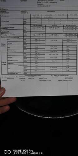

Ich hol das Thema mal rauf und wollte fragen, ob die Werte wie auf dem Blatt in Ordnung sind? Die Vermessung wurde Mit der Airmatic Stufe Comfort gemacht.
Gelten die Werte für alle Stufen der Airmatic oder hätte man da Comfort/Sportstufe1/Sportstufe2 einzelnen vermessen müssen?
Danke für eure Hilfe.
Ich kann da nix lesen.
