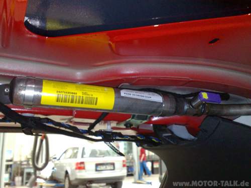

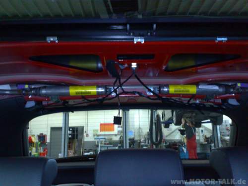

Keine Angst, ich will nichts am Airbag machen 😉 Heute beim Dachhimmelumbau ist mir was seltsames aufgefallen. Eine der 2 Zünder für die Kopfairbags sieht ziemlich korrodiert aus..
Ist das Normal?
Viele Grüße
Domi
Auch Audi stellt "nur" Autos her. Selbst bei Herstellern der Luxusklasse gibt es sowas.
Es gibt keine Hersteller, wo sowas nicht vorkommt. Wenn alles so perfekt sein soll, wie ihr es euch wünscht, wären die Autos unbezahlbar.

Meiner Meinung nach stimmt da rechts etwas nicht. Das ist ja eine Stelle innen im Fahrzeug, da sollte keine großartige Feuchtigkeit auftreten. Vielleicht kondensiert unter der Verkleidung etwas oder da läuft Regenwasser lang?
Oder der Produzent hat bei dem Bauteil geschlampt.
ich würde es auch auf alle fälle mal dem freundlichen zeigen...irgendwas stimmt da nicht...
hat meiner nicht 😉

würde das bei dir DOMI aber auch nicht für SCHLIMM befinden... da reicht schon leichte Luftfeuchtigkeit aus

Deiner korrodiert auchn bisschen wie ich sehe 🙂
Domi
Wobei es ja komisch ist, warum der eine rostet und der andere nicht. Spricht ja nicht direkt für den Zulieferer. 😕
Anne
Aber sollte Feuctigkeit im Auto sein, müssten ja beide rosten...
Also tippe ich auf Materialfehler.

also wenn ich mir Scotty´s Bilder anschau, da mein ich,
da sieht man auch leichten Ansatz von Rost.
(Bild Nr. 2 Linker Zylinder, da bei dem Violetten Stecker)
Warum es links mehr rostet?, vielleicht hängt es mit der
Entlüftungsklappe zusammen die da ja auf dieser Seite
irgendwo sein soll.
Würd die Bilder auch mal der Audi Werkstatt zeigen.
Sind die Teile trocken oder gibt es da Feuchtespuren? Wenn es Feuchtigkeit gibt, würde ich mir größere Sorgen machen, denn allein von der Luftfeuchtigkeit im Innenraum dürfte das nicht kommen.
da war nix nass. Komisch ist,dass Andi´s rechte auch leichte rostspuren hat... Naja mal schauen ^^
