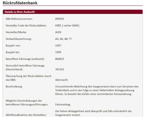

Die Rückrufaktion hat jetzt ja auch eine neue Bezeichnung bekommen 69BT.
Themenstarteram 6. August 2021 um 14:40
@OJ65 - ja, wurde bereits geschrieben und noch dazu um 69CJ erweitert (siehe https://www.motor-talk.de/forum/airbag-rueckruf-t6780751.html?page=10). Die Auszüge von mir beziehen sich auf die TPI der 69BT-Aktion. Bei 69AE ging man noch von einem kompletten Modultausch aus, jetzt wird nur der Gasgenerator (GuNi-Treibmittel) ersetzt.

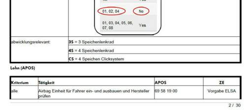

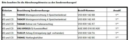

Wir reden hier aber gerade von einer Rückrufaktion für den TT8n der Bj. 98 bis 4.00 die jetzt gerade angelaufen ist und nicht für irgendwelche neueren TTs ,die ja vielleicht noch kommt aber nicht jetzt aktuell, wo gestern die Briefe im Briefkasten waren.. auch nicht für irgendwelche 4 Speichenlenkräder die es nie im 8n gab.
Themenstarteram 6. August 2021 um 16:11
@BullTT68 - was ich beschrieben habe bezieht sich genau auf die aktuelle Aktion 69BT und den TTs aus MJ1998 bis MJ2000.
Die Rep-Anleitung gilt für die Rückrufaktion 69BT, betrifft aber nicht nur TTs. Ich kann sie leider aus urheberrechtlichen Gründen nicht reinstellen, aber jeder kann sie ja über erWin selber abrufen.
[Inhalt von Motor-Talk entfernt. Bitte die Beitragsregeln von Motor-Talk beachten!] Für dich extra der Screenshot der KBA-Rückrufdatenbank und der Auszug der TPI. Vielleicht kapierst du es dann.
