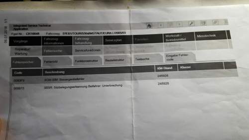

bin neu hier und habe ein schwerwiegendes Problem.
E61 530D Bj. 03/2005
Der Wagen muß zum TÜV.
Airbag- + Gurtleuchte brennen, Fehler lässt sich nicht löschen
die Fachwerkstatt hat folgenden Fehler ausgelesen
0093F9 SGM-SIM Steuergerätefehler
Brauche ich ein neues Steuergerät?
Geht ein Gebrauchtes?
Kann man das Gerät reparieren lassen?
Für eine schnelle Antwort wäre ich dankbar.

... definitiv günstiger ist, ein gebrauchtes SGM bei Ebay zu besorgen und verbauen. Habe schon vielen bei solchen Problemen mit gebrauchten SG geholfen.
Wichtig hierbei die korrekte Auswahl, sprich High oder ECE, mit defekten vergleichen. Und je höher die HW desto ausgereifter/besser das SG.
War bei mir das selbe...habe mir ein ident. StG. geholt und anschließend codiert. Danach wieder alles einwandfrei. War ne Sache von 10 minAm längsten dauerte der Tausch selber, da das StG. unter der Mittelkonsole sitzt.
...bei @schnurri55 ist es ein SGM (besteht aus 2 SG) und sitzt hinter den Handschuhfach 😉
Da muss man etwas mehr vollziehen als nur codieren. Die HW kann höher sein und muss nicht gleiche Teilenummer haben.

...der Bezeichnung nach muss ein "SGM High" mit möglichst hohen HW erworben werden.
Wer dir es ordnungsgemäß einbauen kann, musst Du dich in deiner Gegend selber informieren, ich kann wohl höchstens bei mir vor Ort helfen. Wenn Du in Besitz von "BMW Standard Tools" bist, dann auch über TeamViewer.

Hallo alle miteinander,
ich habe dieses Thema mal eröffnet und das SGM (Getwaymodul hinterm Handschuhfach) dann zur Reparatur
eingeschickt. Bis auf eine Odysse beim Versand hat alles gut geklappt. SGM wurde repariert, Software meines
Wagens wurde dort wieder aufgespielt, eingebaut und Airbag & Gurtfehler ließen sich löschen und sind bis heute nicht wiederr aufgetreten (klopf auf Holz).
Der Spaß hat ca. 420 € + Versand gekostet.
Ich weis nicht ob der Kauf eines gebrauchten SGM billiger wird (werden nicht für 100 € gehandelt) und dann muß die Software des defekten SGM wieder aufgespielt werden. Wie gesagt wir reden nicht von dem kleinen "Hilfssteuergerät" unter der Mittelkonsole. Ohne das SGM mit Getway ist der Wagen nicht mehr fahrbereit.
Meine Empfehlung, SGM reparieren, man hat 1 Jahr Gewährleistung, selbst ein gerauchtes SGM kann schon Macken haben. Wer die Adresse meiner Reparaturfirma braucht, bitte melden.
Guß Bodo

Wozu gibt die VIN und ETK? Es gibt bis BJ 09.05 nur 2 Versionen von SGM, das ECE und HIGH. Es ist im Prinzip egal welche TN drauf steht solange man die jeweilige Version beachten und je höher die HW desto neuer.
Ob nun eine Reparatur von über 400 Taler wert ist muss jeder selbst entscheiden. Neu kostet bei ca 650€, gebraucht von Händler mit 1 Jahr Garantie ab 80€.
Jedenfalls durch mich haben paar User eine Menge eingespart und fahren noch immer mit den FZ herum.
Ich hab mir ein ein gebrauchtes besorgt. Hab dann über W****P meine VIN reingeschrieben und dann Codiert und seitdem ist Ruhe *Toi toi toi*
