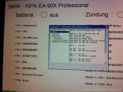

So schaut meine Ediabas/Inpa Version aus. Hab sie nur etwas verändert.

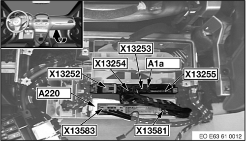

Also hier ist ein Bild vom SIM/SGM Steuergerät

Ist der Ausbau schwer und muß man dabei Batterie abklemmen??
Wenn STG bei Repertaur ist kann man in der Zeit mit Auto fahren??
Das kann ich dir nicht genau sagen ob du damit fahren kannst. Wenn du das Steuergerät ausbaust dann klemm vorher die Batterie ab.
