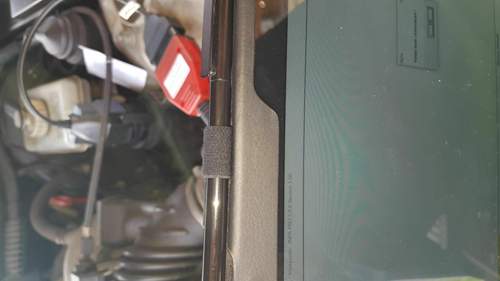

ich hänge mich hier mal ran, habe fast den gleichen Fehler, aber auf der rechten Seite (MRSA_rechts) siehe Anhang. Komme mit INPA drauf, kann auch löschen aber der Fehler kommt sofort wieder. Ist ein 316i Compact mit dem 1,9er Motor aus'm e46. Bei der INPA Status zeigt er mir alle Widerstandswerte als i.O. an....
SBM: Ist bereits ein "Simulator" drauf.
Aufprallsensor: rechts nach links getauscht, der Fehler bleibt auf rechts
Stecker Aufprallsensor: 12V kommen an und Masse ist auch vorhanden, Kabel zu Airbagsteuergerät laut Messgerät i.O.
Mein nächster Versuch wäre das Airbagsteuergerät zu ersetzen, kostet nur 20€ 😉
Lese hier raus, Gurtstraffer. Was ist dort genau das Problem? Vielleicht wechsel ich einfach mal die Sitze auf die andere Seite. Sonst noch jemand eine andere Idee? Muss bald HU neu machen, dazu muss der Fehler weg oder die Birne raus :P

Das Problem beim Gurtstraffer ist, dass die Leitung im Bereich des Steckers bricht. Wechselst du die Sitze, wandert der Fehler vermutlich bloß die andere Seite, wenn überhaupt.
