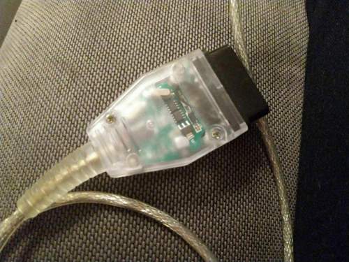

Sorry aber ich muss noch mal fragen womit du es probiert hast auszulesen?
Mit INPA oder Edibas komme ich nicht drauf, keine Ahnung warum...
Das einzige was funktioniert ist die APP DeepOBD mit meinem Stecker von MycorMedia.
Kann lesen sowie löschen...
Dies hier https://www.mycor-media.de/.../ ?
Was meckert den Inpa, machst das dann auch mit dem Kabel?
Und machst du das dann über USP oder RS232 an den Rechner?
Ja genau...
Inpa sagt "Fehler komunikation " wenn ich das Fahrzeug auswähle...
Bei meinen Rechner habe ich nur USB.
Der weiterführenden Stecker von MycorMedia geht auch direkt auf USB...
Inpa ist ein wenig empfindlich wenn es um Einstellungen, Interface und Schnittstelle geht.
Daher verwende ich nur DOIT und RS232 mit XP.
Bisher soweit keine Probleme.
Einstellungen der Schnittstelle weiß ich grad nicht aus dem Kopp, ich meine 9600 und 1 Sek.. Kann aber jetzt auch total falsch sein.
Ach, und INPA muss auch in der DLL und INI auf ADS stehen und nicht OBD.
Auch hier weiß ich aus dem Kopp nicht genau wie das jetzt genau ist.
Aber ich denke hier sind einige die das runterbeten können.

Mit welchem Interface arbeitest du?
Ich hatte damals das von doitauto. Aber frag mich nicht mehr, nach Details. Ich hab weder das Auto noch dieses Interface noch. Ich weiß aber noch, dass es mit ADS nicht ging.
Hab mal Einstellungen geprüft...
Wichtig ist, dass die Einstellung im System und in EDIABAS auf den selben Port gestellt sein müssen. Also wenn das Interface im System COM1 hat, muss das auch in EDIABAS so eingestellt sein. Das ist insbesondere wichtig, wenn man mehrere Interfaces nutzt. Windows vergibt standardmäßig nämlich nicht zweimal den selben COM-Port, weil das parallel auch gar nicht möglich ist.
Baud (Bits pro Sekunde): 9600
Datenbits: 8
Parität: keine
Stoppbits: 1
Flusssteuerung: keine
Achja, ich nutze so ein 0815-Interface, mit eingelöteter Brücke zwischen Pin 7 und 8, welches laut Meinung vieler hier gar nicht gehen dürfte. Das Interface weiß das scheinbar nicht und geht einfach trotzdem. 😉
